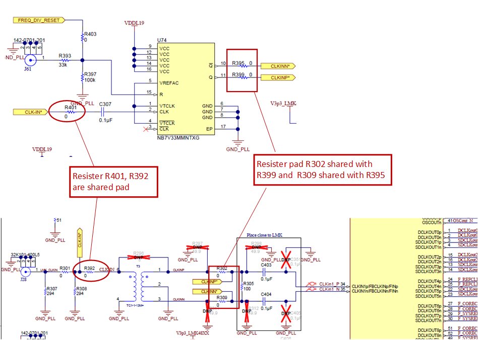

第13页的 U24A 有2组 CLKIN1P/N 输入 第一个是来自 CLK-IN *而不是 T3。 第二个是来自 U74 (NB7V33MMNTXG)上的 CLK-IN*(第14页)。 它们都可用。
    尊敬的马时亨:
    是的,两个时钟选项都可用。 默认情况  下、J28 SMA 连接器通过变压器(T3)连接到 CLKINN、如果应用需要更高的输入时钟频率、则可以使用时钟分频器 U74 (div/4)将该变压器旁路。   我希望这会有所帮助
    我还想知道您 正在进行的项目。
    1.您从事的应用是什么类型 ?
    2.您 使用的是 TIDA-01022 硬件还是仅参考 原理图?
    连接器 电阻器跳线 注释
    J28 拆下 R401并安装 R392
    拆下395、R399并安装 R302、R309
    直接时钟输入(默认)
    J28 安装 R401并拆下 R392
    安装 R395、R399并拆下 R302、R309
    除以4 的 J28时钟输入
