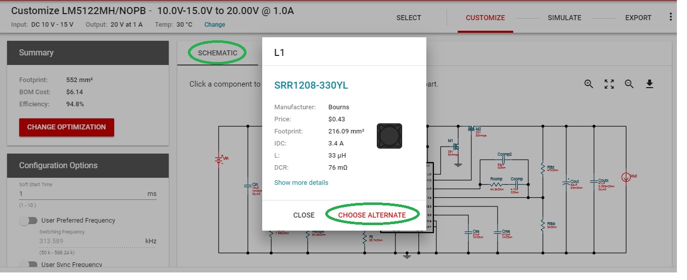

    a.从原理图页面:
    • 在电源设计器中选择 LM5122后、您将转至原理图页面。
    • 单击原理图中的'L1'、将打开一个窗口、其中显示了当前电感器的说明。 您可以在此处看到"选择替代"选项、如下图所示。

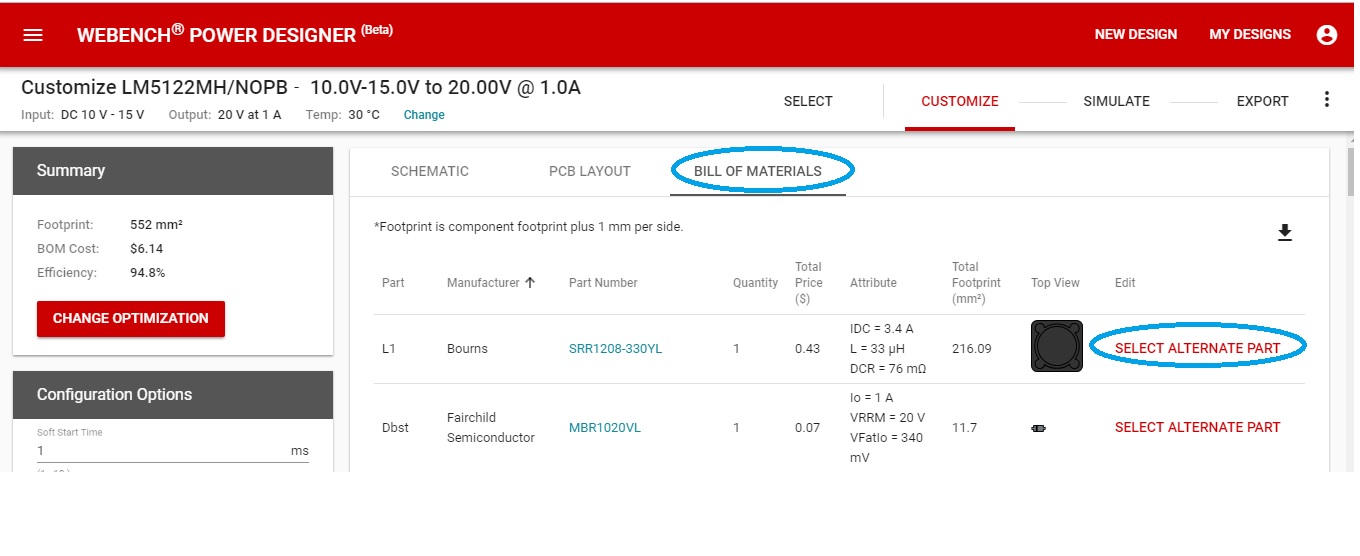

    b.从物料清单页面:
    • 在 LM5122的 Schematic 页面中、您可以看到"Bill of Materials"选项卡。  请单击它
    • 向下滚动至电感器 L1。 您可以在此处找到"选择替代部件"、如下图所示。

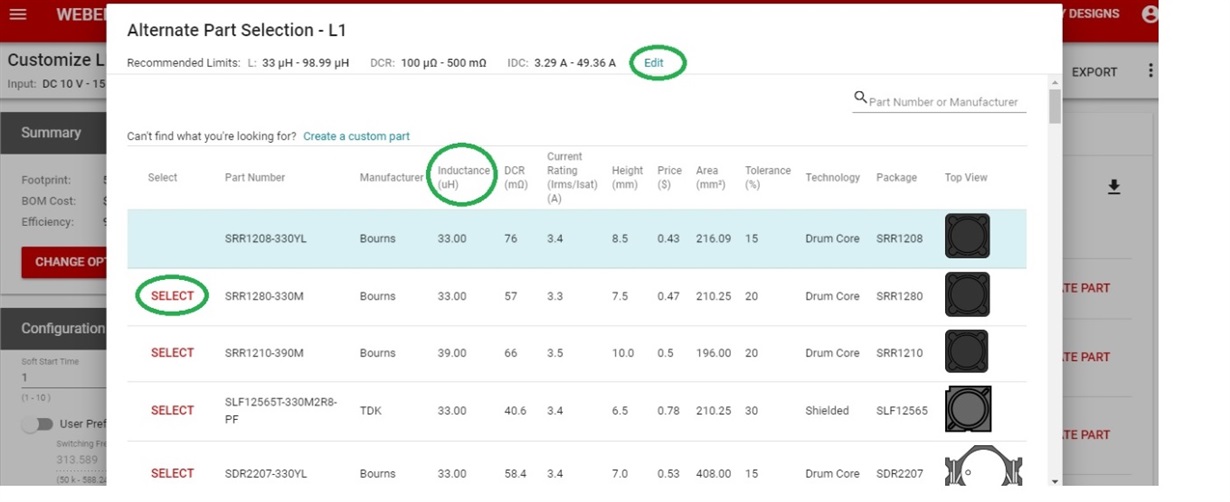

    c.在上述两种方法中、电感器的替代列表都会打开、您可以在其中搜索/排序所需的电感值、如下所示

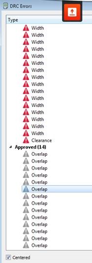

    再次感谢你的帮助。 我按照您的说明操作、修复了您提到的错误、但我仍然会遇到电路板错误。 使用速率测试后、我仍然在电路板设计中发现许多错误。 由于我希望 webench 导出就足够了、因此此设计变得越来越紧迫。
    Rajiv
     e2e.ti.com/.../PCB_2D00_Eagle404.zip
    您好、Rajiv、
    很抱歉我的回复延迟了。 以下是消除 Eagle 工具中生成的 DRC 错误的可能解决方案。
    某些错误可在工具内获得批准、这不会影响设计的设计或功能、其他错误可遵循以下建议。
       1、重叠错误:通过焊盘
    焊盘上的过孔是更好地将信号连接到多边形的方法之一。 焊盘上的过孔不会影响设计的功能。 我们知道 Eagle 通过 PADS 将 DRC 消息发送到任何地方。 Eagle 工具中有一个选项可选择这些错误,并将其设置为“已批准”DRC。
          2.钻孔尺寸错误:
    PCB 文件上的最小钻孔尺寸为9mil、这是 IC 焊盘上的散热过孔。 必须在设计规则中设置钻孔尺寸的最小值、这样就可以消除误差。
    3.   空气导线(未布线的网络)错误:
    Eagle 工具由原理图驱动、它始终在原理图和 PCB 文件之间寻找一致性。 由于 SCH 和 PCB 自拍是在导出期间单独生成的、因此无法从原理图中识别网表。 目前、没有将它们组合在单个项目下的选项。 但是、导出的 PCB 具有所有连接/布线。 目前,在 Eagle 工具中,我们看不到消除与 Air 线相关的 DRC 的任何方法。
