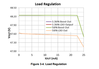

>25mA 时的负载调节情况如何? 客户的幻象电源最大为28mA 超过20mA 是否有任何副作用?

    很抱歉、回答很慢。  如果输入电压为3.3V、TPS61391将无法在28mA 时提供48V 输出、因为它将受到峰值电流限制和 DCM 运行模式的限制(请参阅 TPS61391数据表的第8.2.2.2节)。  如果输入电压为5V、则可以使用5.6uH 电感器将峰值电感器电流保持在800mA 限制以下、并保持 DCM 模式、输出为48V/28mA。

    我了解输入电压为3.3V 时存在限制。 但是、当我查看所附的图时、会发现电压降超过22.5mA。 这些是线性下降到25mA 以上吗?

    它实际上不会是线性的、但输出电压将继续降低。 由于输入电流受峰值电流限制和输入电压是固定的、因此它的运行方式更像是恒定功率限制。
