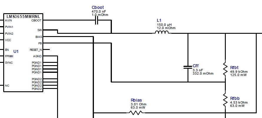

大家好、
对于24VIN、12VOUT 和5A、LM3655的 Webench 仿真目前建议使用大电感(150uH)、而24VIN、5V 输出电压和5A 使用10uH 进行仿真。 正确吗? 您能否为12VOUT/5A 推荐合适的电感值?
- 24VIN、12Vout 和5A 的 Webench 仿真结果
Sam Lee
    Webench 中似乎有一个错误。 在高达5.99V 的输出电压下、计算工作正常、返回值10uH。 当输出电压为6V 及以上时、电感器值会增加到大于100uH、结果包括小数值、例如10V 输出情况下为145.833uH。 仅供参考使用标准电感器公式、我还得到了10uH 的12V 输出。 我将把这个移到 Webench 论坛。 他们可以看到什么是错误并修复它。
    您好、Lee 和 John、
    我们正在研究这个问题。 我们将就此向您回复。
    谢谢、此致、
    阿图尔
