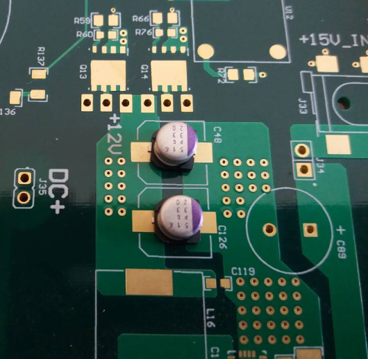

    我想我在 TIDA-01606文件中发现了另外一个错误。
    关于 C48和 C126 - 20SVP33M。 我已经购买了它们、并看到尺寸更大:
    我认为这可能是 BOM 错误和装配图?
    在装配图中、我看到 C123的尺寸比 PCB 上的尺寸小0603。
    `re 您的观看时间!
    Volodymyr Holodiuk。

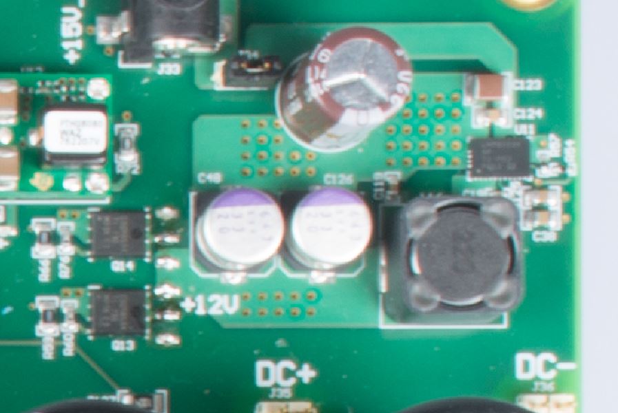

    Volodymyr、
    您所制造的 PCB 或您为 C48和 C126购买的电容器存在不正确的情况。 此照片显示了安装的正确版本:
    Panasonic 盖的直径也应约为5mm。 您能否用您拥有的验证方法来验证这一点?
    C123是1205尺寸的电容器、如图所示。
    您使用了什么源文件来制造 PCB?
    您能否为我仔细检查总 PCB 尺寸? 应为350mm x 200mm。
    BART、
    是的、它是5mm 电容器
    PCB 尺寸为350x200
    感谢您提供后续信息 Volodymyr。 我认为我已经找到了差异。
    发布的设计文件在原理图中更新了捕获器、但出于某种原因未将其推入板级配置文件。 由于 BOM 是根据原理图创建的、因此您拥有的器件符合设计的预期、但我的器件实际上是20SVP33M、直径为8mm。
    这两种器件都可以工作(20SVPG33M 具有较低的 ESR 和稍好的性能)。 虽然封装尺寸不匹配、但仍应焊接以进行测试。 或者、如果您可以采购20SVP33M、它也将适合并正常工作。
    我对这里的差异深表歉意、非常感谢您让我们知道、这样我们就可以确保我们的设计是正确的。
