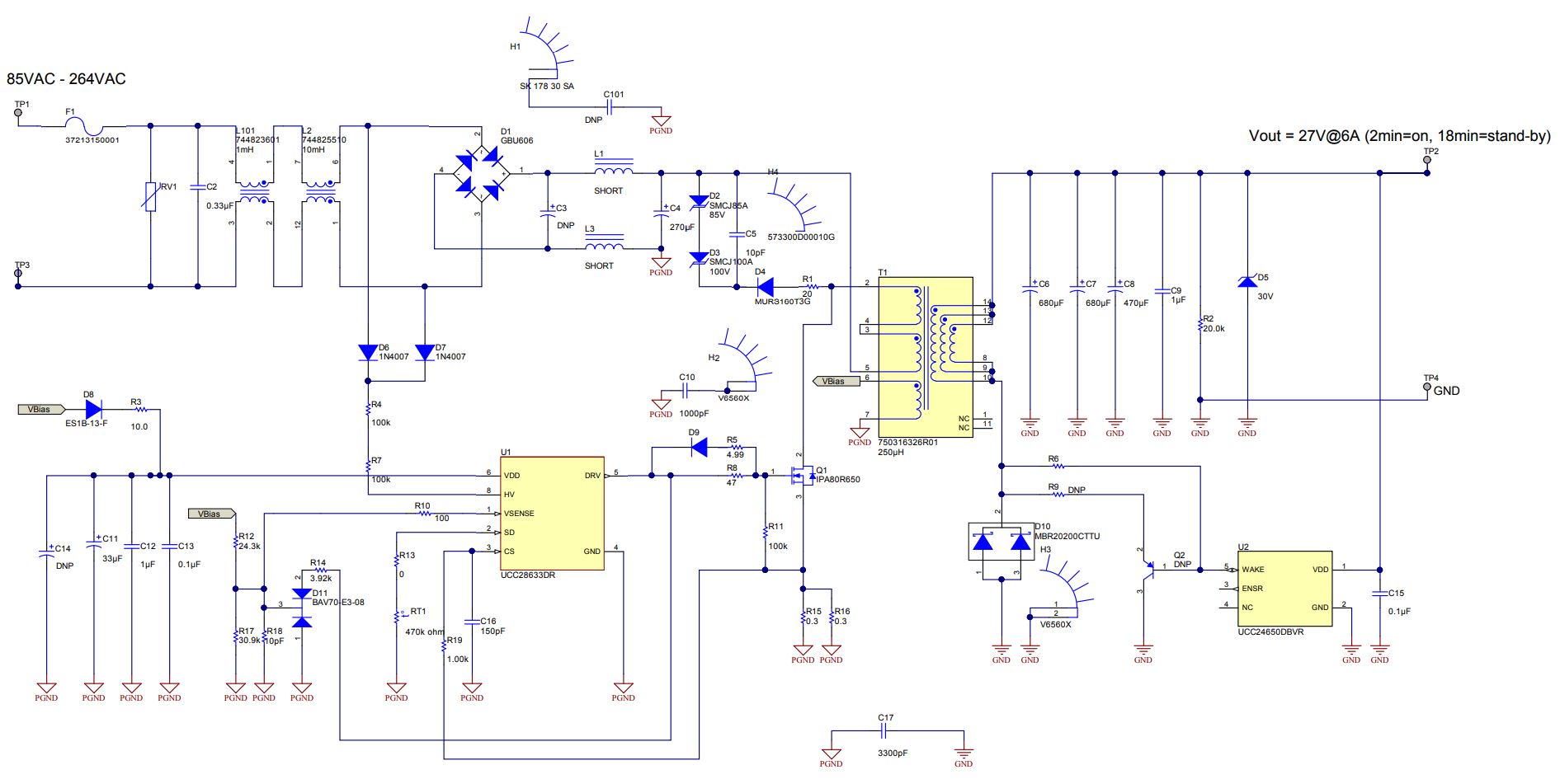

我将实现此电路、但版本为定制、我对 交流直流转换有一些疑问、我需要将输出电压从27V 降低到15V、同时将电流降低到4A。 n´t、我不知道这种正确的形式是这样的。
    如果输出电压将降至15V、则偏置电压将过低、无法为控制器供电、设计将不再工作。 因此、新变压器的额定电压必须为 Vout=15V。 变压器是设计中非常关键的部分、应在次级侧与初级侧的匝数比、次级侧与初级侧的匝数比、初级侧电感和电流方面进行优化(适用于15V@4A 设计)。
