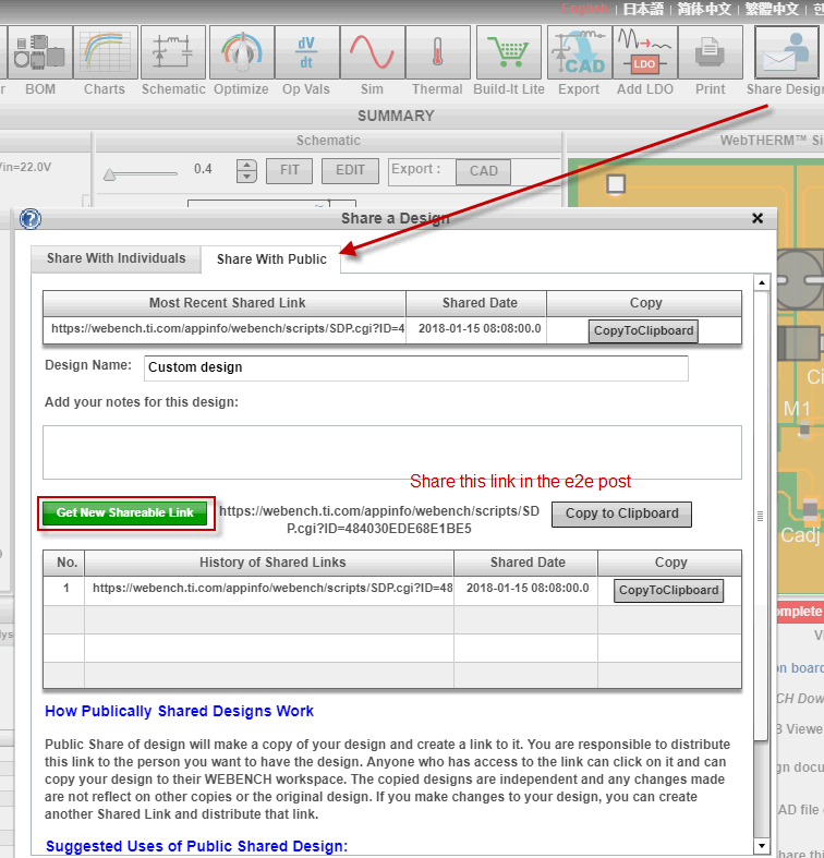

    您好、Koji、
    我们无法打开上述共享链接。
    请向我们发送正确的链接、以便我们了解您提到的确切问题。
    下图描述了共享设计的步骤。
    Kiran Kumar
