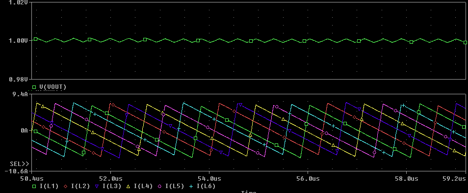

    我尝试在 PSPICE 模型中探测更多的节点、找不到可能导致问题的任何东西、很遗憾、由于我们不支持外部仿真器、无法检查 LTSPICE 中的每个内部节点。 下面给出了 PSPICE 中的设置和仿真、如果您可以尝试匹配测试用例、甚至在同一工具中运行、这会很有帮助。
    OrCAD 中的测试设置:
