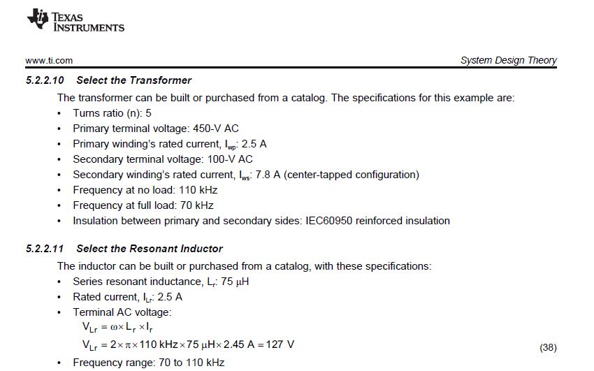

根据 BOM (请参阅捕获1)和电路、Diagrama 变压器是一种集成变压器、但在设计指南中、您使用分离变压器和电感(请参阅捕获2)。 这是否意味着您对此评估板的所有 LLC 计算都不正确? 此外、Wurth Electronics 没有 BOM 中列出的具有器件型号的变压器。 请告诉我这个变压器的 tutns 比率。

    您好、Lev、
    很抱歉耽误您的回复-相关工程师已不在 TI 工作。
    我们需要单独计算谐振电感器值。 但是、根据 BOM 中提供的详细信息、这可作为集成变压器实现。 该器件可从 Wurth 获取;但是、它不是目录器件。 您需要联系他们以获取此信息。
    设计指南中给出的匝数比为5:1。
