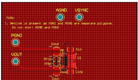

我无法导出 TPSM84824 模块的仿真、请共享参考 Altium 仿真.WBX
对于电路板热管理 、我将 PGND 连接到 PCB 中的系统接地、并通过散热焊盘其他技术进入系统机箱。
我是否可以使 AGND 在 PCB 中保持浮动?? 因为系统中只有一个系统接地
或者、我能否连接 铁氧体磁珠并使 AGND 和 PGND 短路?????
如果我将 AGND 和 PGND 都连接到机箱、则两者最终都会短路
在 PCB 中、其他 AGND 和 GND 都连接  了铁氧体磁珠。  由于此模块是电源模块、请为此模块建议接地方案
我总共使用5个此模块来设计5V 至1.5V/5A、1.8V/6A、2.5V/3A 和3.3V/6A 转换
请尽快帮助我
谢谢主席先生

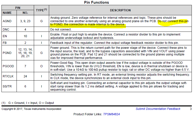

    对于 TPSM84824器件、数据表中提到不应短接 AGND 和 PGND。 WEBENCH PCB 也是如此。 PCB 中还提到了一条注意事项、即不要将 AGND 和 PGND 短接、如下所示。

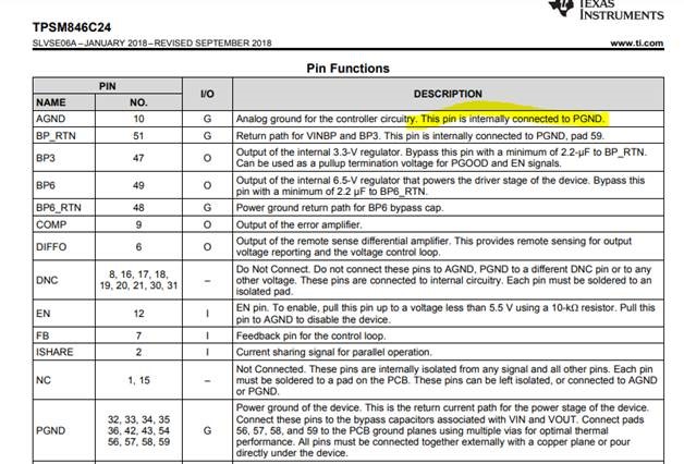

    对于 TPSM846C24器件,AGND 在内部短接至 PGND。 WEBENCH PCB 中也是如此、它们是作为单个 GND 实现的。

    谢谢主席先生的回答
    根据 PCB 指南、我可以理解 AGND 应连接 到 PCB 中的单独接地层、该接地层不应与 PCB 中的任何其他接地层相连
    无需将此 AGND 接地层外接底盘(我的应用是 Airbored 系统)
    我对先生是正确的吗? 如果有问题、请更正

    您好、Balakrishna、
    是的、您不需要将 AGND 和 PGND 连接在一起、因为它们已在内部连接。 RT 和反馈电阻等任何模拟无源组件都应连接到 AGND、因为这是噪声更小的平面。 输入和输出电容器等任何电源无源组件都应连接到 PGND。
    当您覆铜 PCB 时、请将 AGND 平面与 PGND 平面隔离。 这样、大部分 AGND 与噪声更大的 PGND 电源路径相隔离。
    Jimmy
