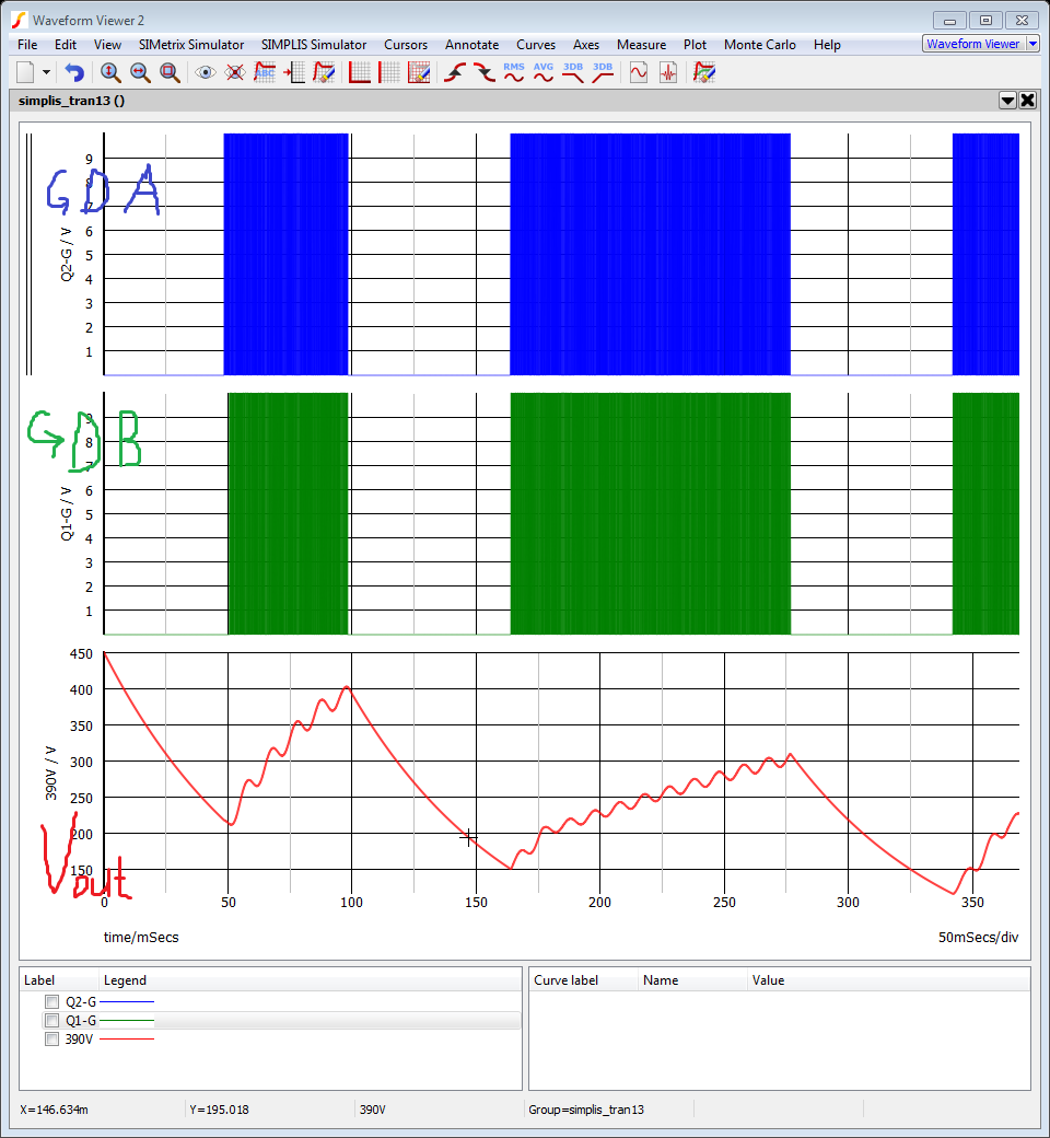

长期以来、我一直困扰着我的一个问题。 我在 simplis 中使用 UCC28064A 的 PFC 电路模型在运行大约100ms 后始终处于不工作状态。 由于 COMP 引脚的电流 突然反向、导致 COMP 引脚电压急剧下降并降至 BRST 引脚以下、控制器在突发模式下运行、因此它停止开关。  然后 输出电压快速下降、但 COMP 和 BRST 无法正常工作。

    当我将输入 AC V-PEAK 设置为100V 至220V 时、我发现它可以更正常地工作。 但是、正如图中所示、还存在一些不规则点、导致波形失真的开关停止。 在一秒钟的仿真时间内、它可能会多次发生。 因此、我不知道这种异常状态的原因。 它是否与之前的异常状态有关?
    我将继续解决这个问题。我认为这可能是因为欠压保护。 您能和我谈谈您对这个问题的看法吗?
