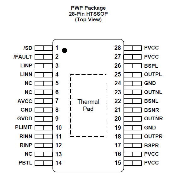

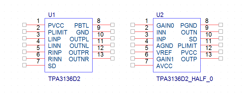

            您提供的文件有一些问题。 TPA3136D2 PSpice 模型引脚映射与 数据表不同。  如 下面所示:
    TPA3136D2 PSpice 模型:13引脚
    TPA3136D2数据表:28引脚
    您好、Long、
    您是否打算将该模型用于 PCB 工程图或模型仿真?
    通常、对于我们的仿真模型、我们有意不跟踪器件的整个引脚。
    在创建行为模型期间、我们将重点关注器件的某些关键方面或功能。 因此、器件的如此多的引脚中只有几个引脚。
    目前、我们没有该器件的模型具有所有引脚。
    Herman
