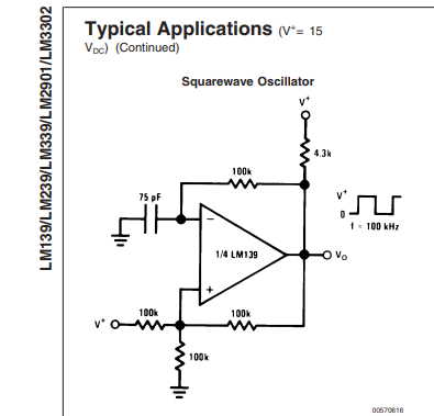

我正在使用 LM139设计电路、并希望使用 TINA 进行仿真。
LM139不是 TINA 发行版的一部分、因此我按照 TINA 教程的说明添加了其模型。 必要的模型文件已从 TI 站点上的产品页面下载。
仿真结果对我来说有点奇怪、所以我只是从器件数据表的应用部分复制了一个电路(我举了方波发生器示例、它恰好是我的设计的一部分、 但在本例中,我复制了数据表中的电路)
仿真结果错误-我得到的是三角形信号而不是方波、电压电平错误。
因此、我怀疑网站上的模型文件可能是错误的。
如何才能在 LM139的 TINA 上获得正确的仿真?

    您好、Barak、
    谢谢。 我在电路中看不到刺激、因此它几乎停留在运行点。 该电路在数据表中的什么位置?
    JC
    TI 文献编号 SNOSBJ3C (似乎实际上是器件的 NS 数据表)
    第12页
    您好、Gilad、
    有几件事。
    1、您的 R4为100K、远高于数据表原理图中的4.3K。
    2、频率为100KHz、对于该频率、50ms 的瞬态窗口过大(5000个周期)。 由于 SPICE 根据瞬态持续时间猜测初始时间阶跃、因此可能会在几个周期内单步执行并停留在 一个所有内容看起来都与之前时间点非常相似的时间点。  您可以尝试1ms 或更短的瞬态时间。
    JC
    谢谢。
    项目2是问题。 减小了它、现在看起来正常。
    项目1仅更改了方波过冲的位。
