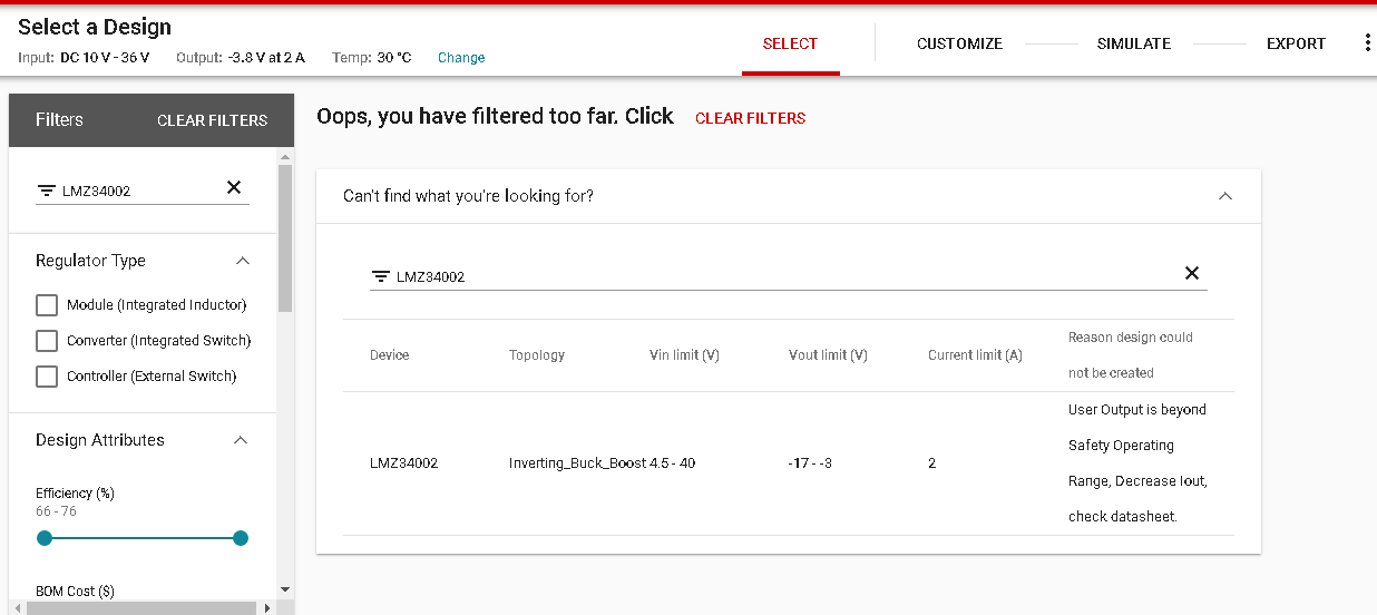

我将 WebBench 用于直流/直流、输入10~36V、输出-3.8V、输出电流1.5A~2A 应用。 但我没有找到 适合此应用的 LMZ34002。   您下次是否会将 LMZ34002添加到 WebBench?

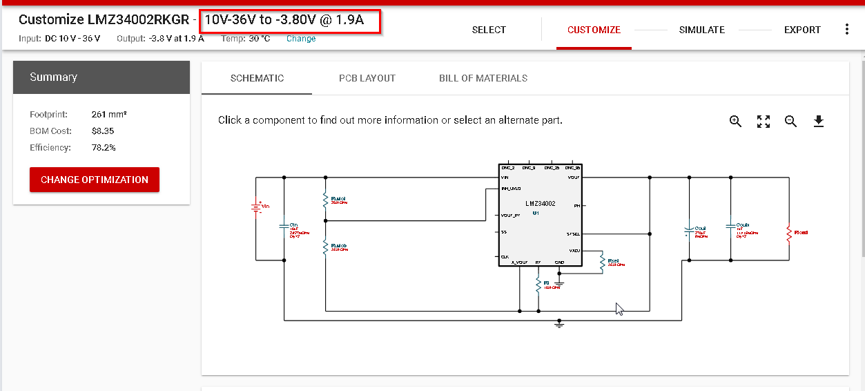

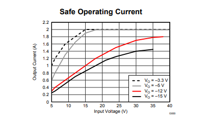

    请注意、在给定的输入输出条件下、器件将达到1.91A 的安全输出工作电流。
    您可以针对电流输入输出条件下小于1.9A 的负载创建设计。
