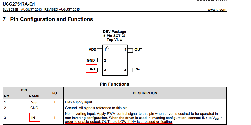

器件型号:TIDA-00951
另一个问题与 FLYBOOST MOSFET 驱动器的电路有关、我们发现该电路在 PCB 中表现为驱动 器 UCC27517 的 IN+引脚断开连接或悬空。 如果我们阅读了该组件的数据表、我们会发现该引脚需要连接到 VDD 才能启用其输出、因此您需要修改我们认为的输出。
请帮助我们解决这些问题以及您发现的所有问题。
祝你度过美好的一天!
吉列尔莫·佩雷斯
    吉 列尔莫、您好!
    是、请将 IN+连接到 VDD。 这是我在我测试的电路板中完成的操作、但错过了在线原理图中的更新。
