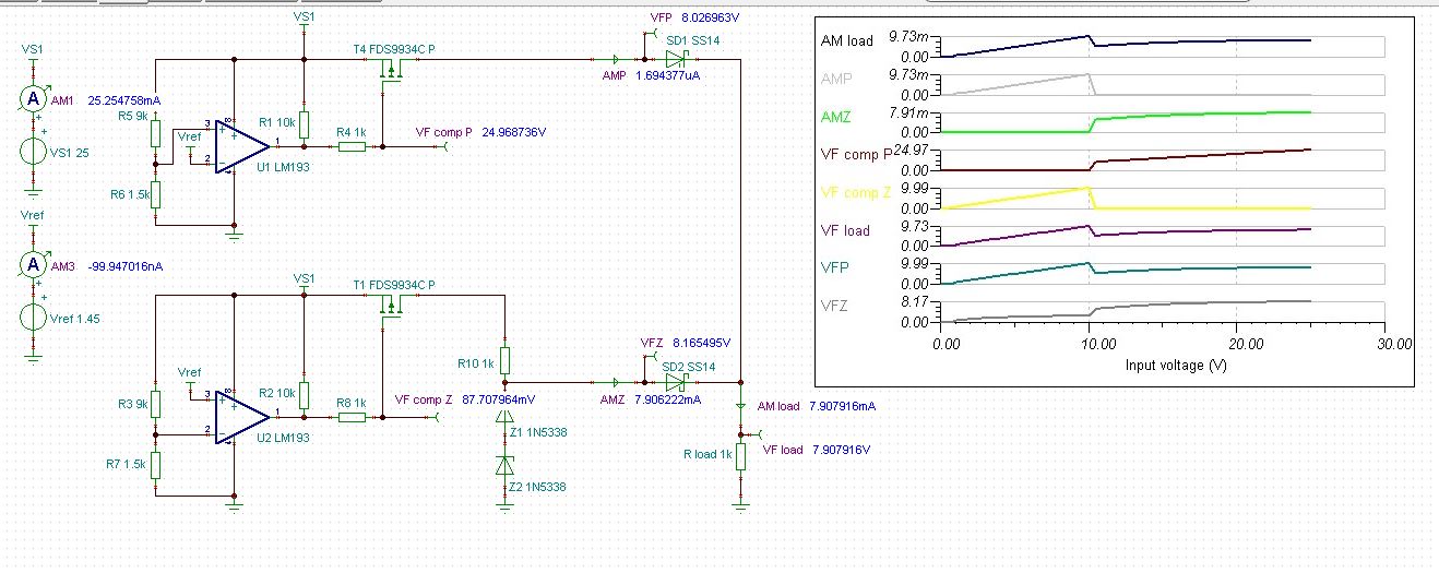

我希望这是发表这个问题的正确部分。  我在电路设计方面的知识和经验相对有限、而且我正在为仿真显示无法正常工作的电路而苦恼。
我无法理解为什么具有两条路径的上部原理图电路始终显示上部 PMOS 导通、尽管比较器将栅极驱动为高电平、而只有一个 PMOS 的第二个电路的行为与我希望栅极驱动为高电平时的行为相同。
为什么上部 PMOS (顶部原理图) T4具有高输出电压和"无"电流、但当栅极驱动为高电平时、单路径电路 PMOS (下部原理图、T3)会完全关闭?  或者、上部电路 PMOS T4中 Vf P 处8.02V 的原因是否与我之前未了解/未遇到过的其他问题有关?
如果有人有任何意见来解释我对电路行为的理解、请提前感谢。

    我认为问题已经解决。  建议在 PMOS (T4)输出上放置一个下拉电阻器的人员、他们的解决方案已经奏效。  我将发布用于比较的原理图、即使唯一的附加项是 R11 1k 接地。
