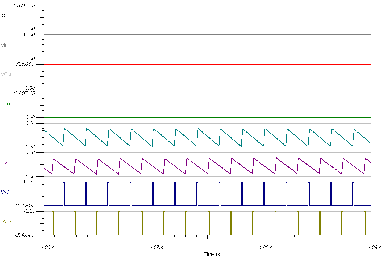

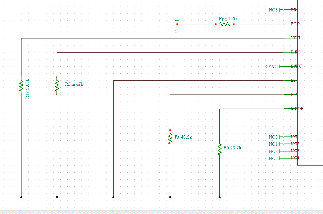

我想将输出电压从1.0V 更改为0.72V、我向 U1 (主器件)的 VSEL 引脚和 RSP / RSN 引脚添加了电阻、但我无法更改输出电压。
此外、U2的信号引脚(从器件)似乎与两相操作时的接线不同。 (当 PGD 引脚设置为打开时、会显示错误消息。)
请修复这些问题吗?
YUto Sakai
    YUto San、您好!
    似乎已使用参数 VREF_PASS 对输出电压进行编程。 将其更改为0.72将执行此处的任务。 PFA TSC 文件和仿真 results.e2e.ti.com/.../3343.TPS543C20_5F00_2PH_5F00_20180621.TSC
    我不清楚你的第二个问题。 我们不应将引脚保持断开状态。 如果您不想使用 PG 引脚、则只需连接跳线、如下面所示。
    如果您有任何其他问题、请告诉我。

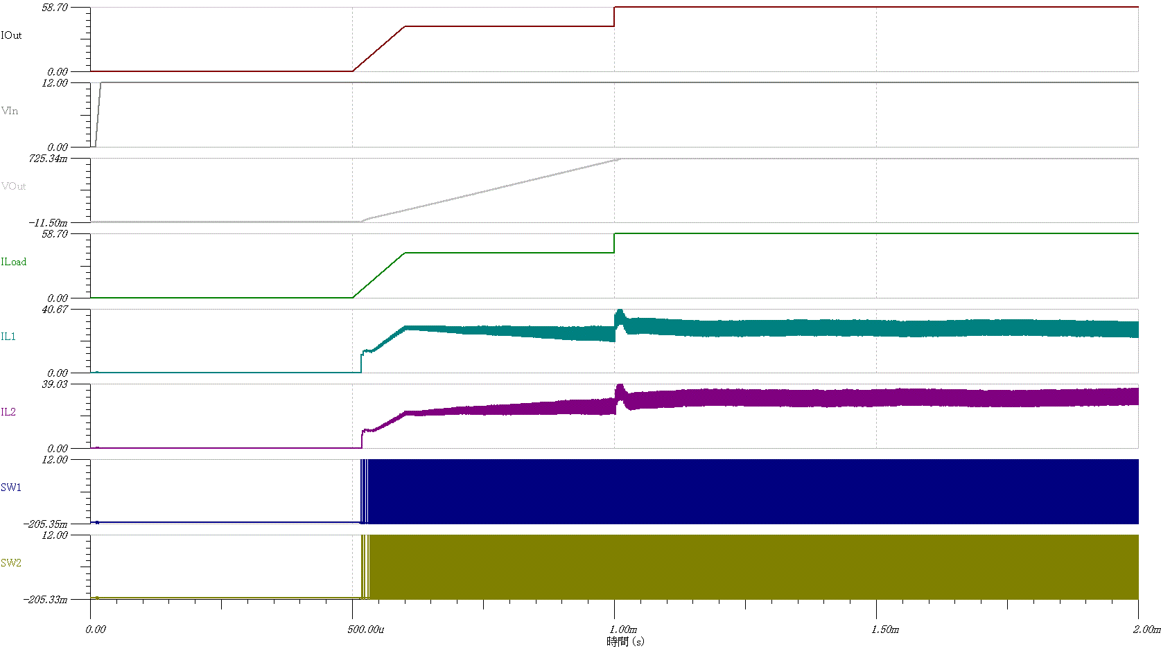

    是否未测量 Iout 和 ILOAD 的规格
    我实际上进行了仿真、但这些电流值没有输出。
    YUto Sakai
    Yuco-San、您好!
    您可以测量 Iload 和 IOUT、二者应与串联连接相同。
    上述测试台中的 PWL 负载电流曲线消耗0A 至1.5ms、这就是您无法看到波形中任何电流的原因。
    如果用电阻替代负载、您可以看到输出电流。(下图中的 R4)
    以下是仿真结果。

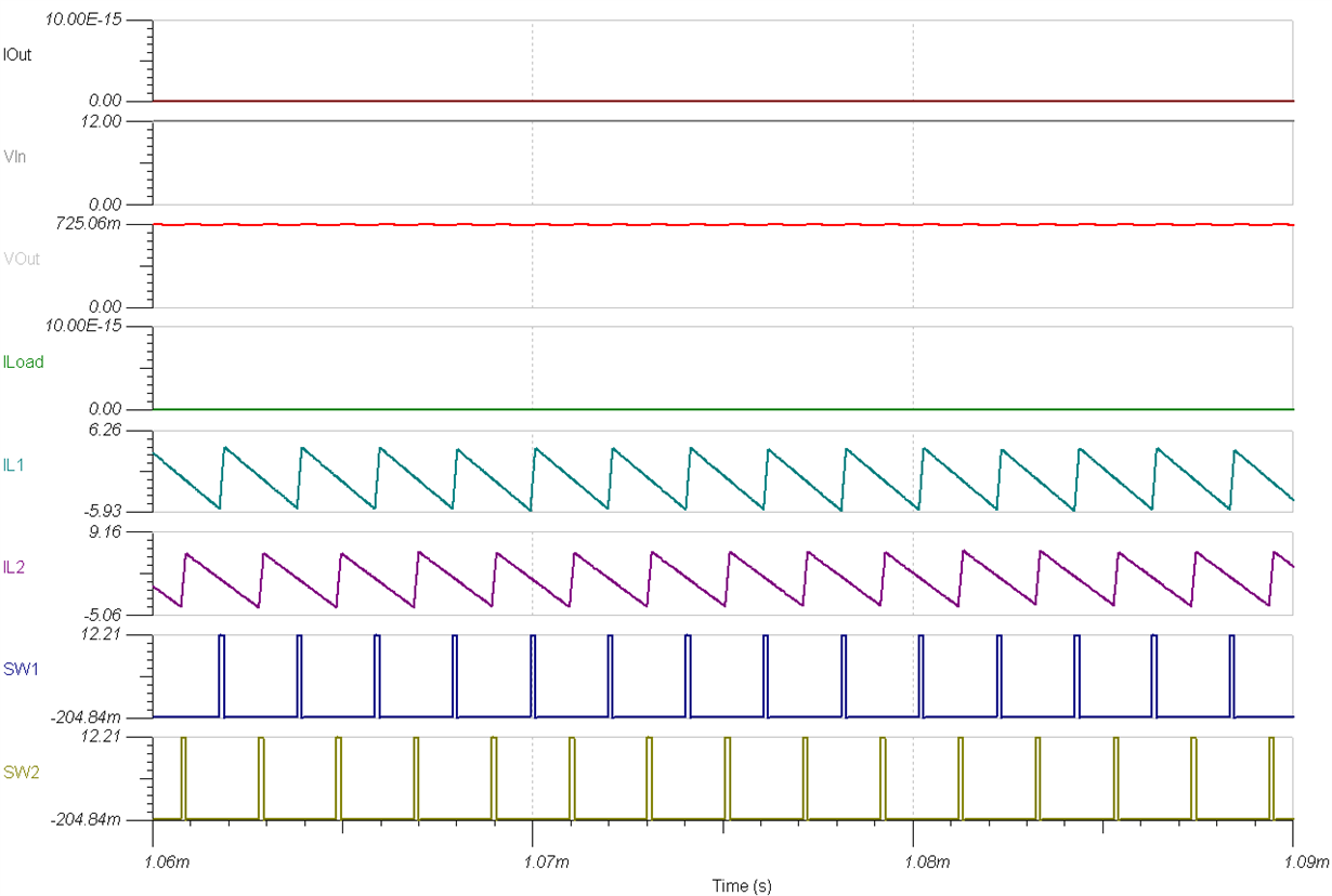

    我仿真了以下 TINA 文件。
    e2e.ti.com/.../TPS543C20_5F00_2PH_5F00_20180705.TSC
    问题1:
    我更改了 VSEL 引脚的电阻值、但由于仿真结果、输出电压未更改。
    是否无法通过更改输出电压进行仿真? 您能对此做出回应吗?

    问题1:
    SAKET:参数 VREF_PASS 已用于在 TINA 模型中对输出电压进行编程、并且 VSEL 引脚的功能未激活。
