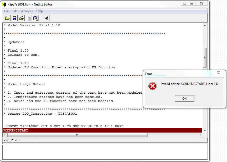

在尝试从 TPS7A80的 SPICE 模型文件导入和编译.lib 时、我遇到以下错误:
我还尝试将此模型引入 LTSpice、但由于模型已加密、我无法深入了解。
请就如何克服这一问题提供建议。
Joe
    Joe、您好!
    请参阅以下常见问题解答: e2e.ti.com/.../692613。
    我们可以将未加密模型发布到该器件的 Web 上。 我们将很快发布该版本并返回给您。
    Joe、您好!
    未加密模型现已发布在网络上。
