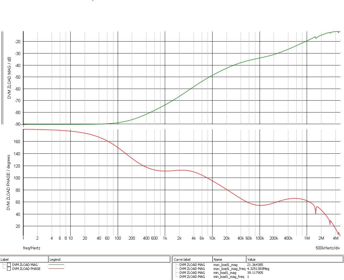

    您好、Massimo、
    我们能够在 SIMPLIS 中设置测试台、以测量 LMZ21700的输出阻抗。 测试条件:VIN=12V、VOUT=1.2V、ILOAD=3A CLOAD=200uF、ESR=0.3 Ω。
    请在下面找到仿真结果。 但愿这对您有所帮助。
    谢谢、此致、
    Abhisek
    感谢 Abhishek 抽出时间回答我的问题。
    我改进了调查(向低频添加了一些测量点)、以便更好地将我的结果与您的结果进行比较。
    我发现了一些令人鼓舞的匹配、除了:
    -频率极低时的差异、可能导致 LTSPICE 对于   任何电感器默认为1m Ω 的串联电阻
    -其他频率上固定的6dBOhm 偏移(一个模型使用典型增益,另一个模型使用最大值还是最小值吗?)
    下面是我的图(红色)和您的(绿色)结果:
    关于该主题的新文章如何?
    (或者、我们是否应该在我的方法上同时编写一个? ;-)

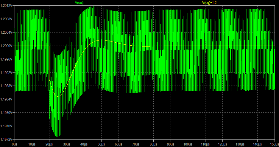

    我仍然通过使用 DFT 将结果与其他噪声隔离来改进我的方法。
    此外、我已经明确证明、默认电感器电阻不是差异的原因。
    我使用您的瞬态模型运行了另一个仿真、其中负载阶跃从0.3A 到0.4A、通过积分精确测量输出压降。
    我 以这种方式评估的直流输出电阻为-69.7dBOhm、这似乎比 SIMPLIS 给出的惊人-90dBOhm 更能验证我的模型。
    下图 是当前状态;与 SIMPLIS 输出相比,测量点为直流(此处放置在1Hz),然后从1kHz 打开 :
    我仍然认为 LTSPICE 所说的一些非理想性是默认的、而不是 SIMPLIS。 您有什么意见吗?
    非常感谢。
    Massimo

    Abhisek、您好!
    感谢迄今提供的支持。
    最后、我的方法为我提供了一个令人满意的模型、因此我已经关闭了外壳。 它看起来与您使用 SIMPLIS 时发现的情况不同、尤其是在低频时。
    但它与 您在 向您提供的瞬态模型应用负载阶跃时可以注意到的行为非常匹配、如下所示。
    如果您想从我那里获得更多详细信息、请告诉我。
