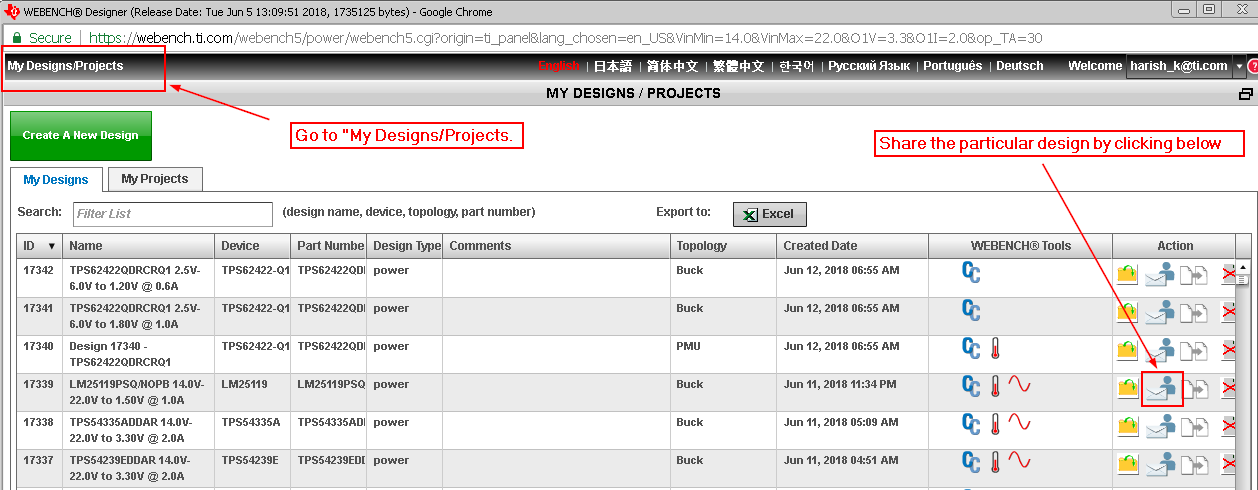

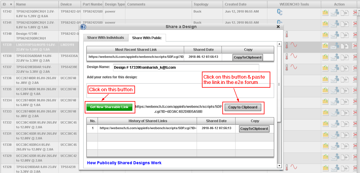

    您好、Lenin、
    您可以通过以下步骤获取您创建的设计并共享这些设计
    谢谢、此致、
    Harish

    您好、Lenin、
    我无法打开设计。 下面是错误 FYR 的快照
    您能否重新分享设计?
    谢谢、此致、
    Harish
    你(们)好,哈里什
     单击该可共享链接时、我也会收到相同的错误。  我尝试了多次、遇到相同的错误
    但是、我可以从我的登录页面打开该设计。
    我将共享该设计文件。
    Lenin。
