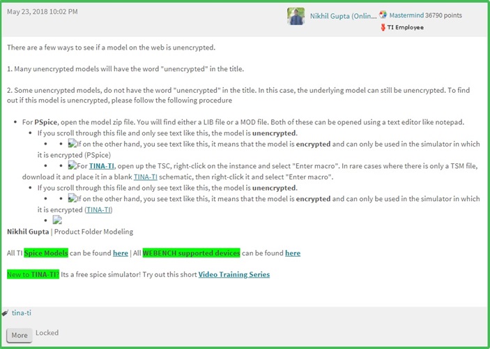

    您好、Nikhil、
    非常感谢您的指导。 很遗憾、我找不到 BQ25570模型的未加密版本、因为"如何确定模型是加密还是未加密"的链接无法与我一起使用。 请参阅下面的屏幕截图。 我将尝试将模型导入到 TINA-TI 中。
    您好、Minh、
    感谢您指出已断开的常见问题解答图片。 我现在已经修复了。
    通常、我们使用通用构建块对 IC 建模、使该模型可移植到其他仿真器。 但是、有一些器件由于技术限制而无法实现。 遗憾的是、BQ25504、BQ25570和其他一些器件属于此类别。 因此、我们将无法为此器件提供未加密模型、因为它们无论如何都不可移植。
    很抱歉、目前 PSpice 是此器件唯一可用的型号。
