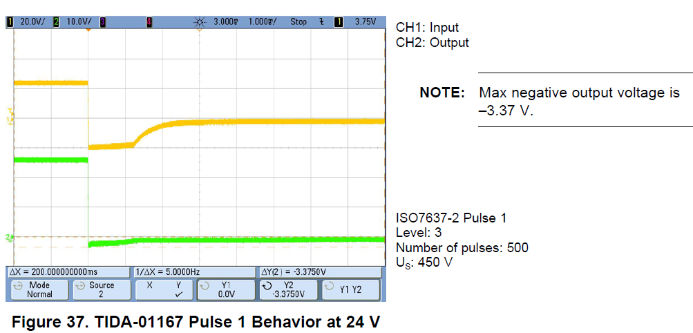

我看到 TIDA-01167图36.37。
 当电池反向时、将有一个-3.37V 的输出负电压
LM5060绝对输出最小电压为-0.3V (与许多 IC 相同)
因此、对于 LM5060和其他 后端 IC、-3.37V 的输出电压是可以的
    尊敬的 Kevin:
    如果我们看到测试场景、则是 ISO7637-2脉冲1的瞬态电压测试。 如果我们看到输出行为、它在几微秒内下降到-3.37V 并快速返回到零。
    在 TIDA-01167中、从 LM5060-Q1的实际输出引脚到输出引脚的 R1具有10Kohm 电阻器、LM5060-Q1上的应力可以忽略不计、因为低功耗瞬态脉冲也具有串联电阻器。
    注意:TIDA-01167在没有任何负载和滤波器组件的情况下进行了测试。
    在实际应用中、TIDA-01167放置在直流/直流电路的输入之前。 直流/直流电路输入端的滤波电容器不允许瞬态电压下降、在完整的系统测试中看到这种负瞬态行为的可能性很低。
