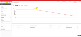

你(们)好。
我对 TI 滤波器设计工具有疑问。
我设计了一款采用 MFB 拓扑且截止频率为80KHz 的 CCT。
但是、当我尝试计算截止频率时、我似乎得到了102.7KHz、这正是仿真工具列出的自然频率。
因此、我想知道该工具如何计算-3dB 截止频率?

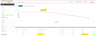

    嗨、Curtis、
    欢迎使用 e2e:)
    是的、这个有点奇怪、我能够确认116k 的自然频率(目标/实际)与预期的80kHz 不匹配、或者低通三阶贝塞耳的幅度响应显示的不匹配。
    我认为在计算尽可能接近的滤波器响应时、自然频率考虑了滤波器类型。 我不会在该应用中使用贝塞耳、因为 fp 远低于所需的80kHz。
    相反、我会使用一个与目标更接近的自然频率的二阶巴特沃斯型。 以下是使用 OPA992的解决方案(如果您需要高电压解决方案、请告知我其他信息)。
