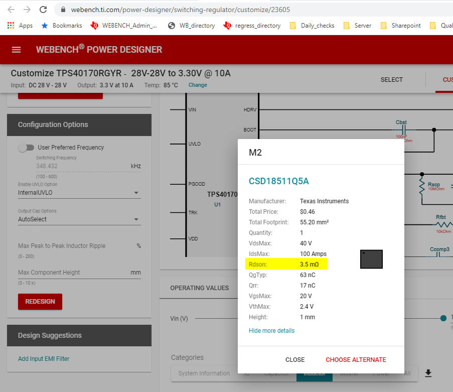

我使用 webench 来设计 TPS40170。  我发现报告中没有提供 IOCP、因此我尝试使用第15页的等式(6)手动计算它。
Rilim =(Ioc*Rdson)/9uA
Ioc =(Rilim*9uA)/Rdson =(23.7k*9U)/2.7m Ω= 79A
这个数字似乎太高了。  我在这里丢失了什么吗?
webench 设计链接
HC
    您好、HC、
    是的、您对 IOCP 计算的理解是正确的。 请注意、Rdson 是低侧 MOSFET 电阻。
    WEBENCH 使用3.5m Ω 的 Rdson 进行计算、如下面的快照所示。 即使使用3.5m Ω、IOCP 也会很大。 我们将研究 IOCP 保持大的原因。 我们很快会回来。
