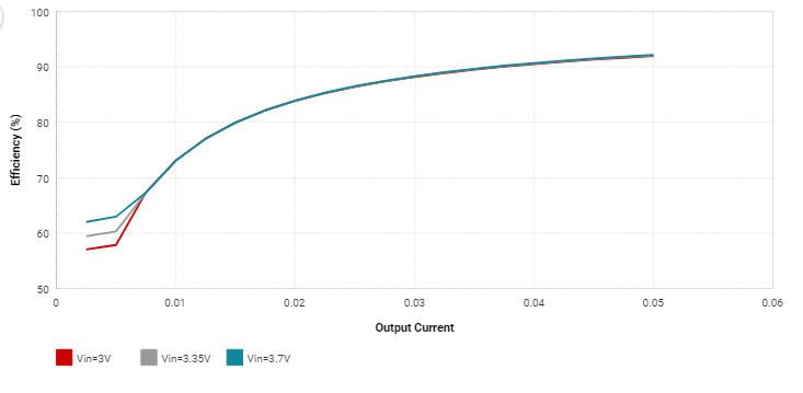

    您好、Sahol、
    WEBENCH 效率算法通常涵盖多个所有的临界条件,并通过针对满载和轻载条件下不同输入电压、输出电压、输出电流、Ta、差分频率的基准结果进行验证。 对于集成在 WEBENCH 中的每个器件、最大 eff 不匹配目标是满负载(CCM/DCM)时约为3-5%或5-10%(在运行模式为 PFM 的情况下)。
    但是、对于该特定器件 LM2698 (尤其是在 Iout 低至~ 50mA 的电流工作条件下)、我们发现 WEBENCH eff 计算未完全建模(开关损耗、 在轻负载条件下占主导地位的)低电流-似乎器件建模时间过长!
    我们已将此模型添加到待办事项列表中以进行重新效率验证。
    对于较高的 Iouts (传导损耗占主导地位)、但对于 LM2698、WEBENCH eff 应与工作台匹配、最大偏差约为5%。
    器件的组件选择看起来正常。
    因此、我建议现在在工作台上验证您的运算条件的 eff。

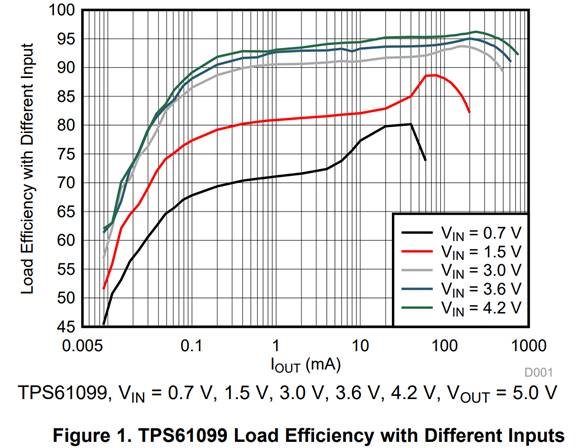

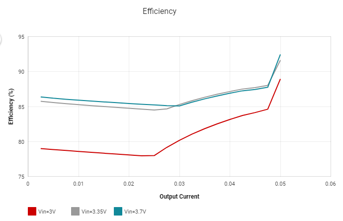

    您好、Sahol、
    对于输出5.5V/50mA 应用、TPS61099应能够实现>90%的效率目标。 下面是 WEBENCH 效率图。
    该数据表还具有5.0V 输出电压下的效率图结果。 该器件的最大输出电压为5.5V。

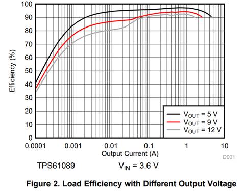

    对于6.5V/50mA 输出应用,很难找到满足所有要求的合适器件。 尤其是>90%的效率。 TPS61089 应能够实现>90%的效率目标。 下面是 WEBENCH 效率图。
