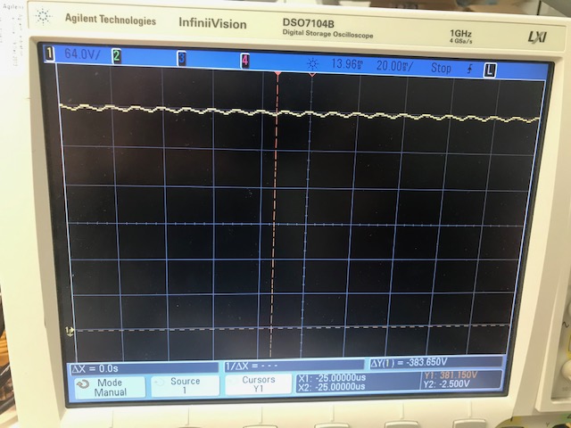

尊敬的 TI 专家:
根据基于 UCC28070控制器的 PMP4259参考设计、我设计了一个3KW PFC 升压转换器。 我的设计组件作为 PDF 文件附加。
在大约391W 的输出负载(383V、375ohm)中、如图 I 所示、满足所有必需参数。 但是、当我连接较高的负载(600W、240ohm)时、电路变得不稳定、灌入大量电流、并且通常会有一个 MOSFET 断开。 我检查了所有栅极和 CT 信号、它们看起来都很好。 您是否知道我如何解决此问题?
顺便说一下、我移除了电流感应 PWM 斜坡电路、只向电流感应信号添加120mV 偏移。  e2e.ti.com/.../UCC28070_5F00_PFC-_5F00_185_2D00_265_2D00_400.pdf
    顺便说一下、我使用一个 PCV-2-274-10L 作为每个通道的升压电感器。
    您好、Suheyl、
    我无法找到您设计的原理图、附件缺失。
    要评论遥控器、我需要原理图和物料清单、请提供。
    PMP4259已针对通用输入进行构建和测试、符合您的设计要求
    仅限高压线、因此 PMP4259的功率容量将绰绰有余。
    只需阅读您的消息,您是否可以检查电流感应变压器?
    在所有情况下都需要避免饱和。
    请检查电感器的 RMS 额定值、RMS 电流将超过9Amps;
    您的电流限制在7安培左右。
    如需进一步分析、需要原理图和 BOM、此致、Bernd
    您好 Bernd、
    感谢您的及时响应。
    实际上、我也对升压电感器感到怀疑。 但关于 RMS 电流、您能否共享受控方程?
    我使用
    ΔI =(V_OUT•D•(1-D))/(f_SW •L)=(400 •0.22 •0.77)/(37.5K •235U)= 7.7A
    并且、
    I_IN_rms = P_OUT /(η •V_IN)= 650 /(0.93220 •)= 3.17 A_rms
    大致如下:
    I_L_rms = I_IN_rms / 2 + ΔI _L / 2 / 2 = 1.585 + 2.72 = 4.3A
    因此、我的计算结果似乎不正确。 也许我可以增加开关频率、看看它是否会影响结果。
    我还附加了 BOM 和原理图、除了 Excel 工作表中的值(PDF-BOM)外、这在 PMP4259中是完全相同的。
    再次感谢你能抽出时间。
    e2e.ti.com/.../slur217.pdfe2e.ti.com/.../slur294.pdf
    e2e.ti.com/.../0640.UCC28070_5F00_PFC-_5F00_185_2D00_265_2D00_400.pdf
    您好 Suheyl、快速且肮脏的估算:
    如果我计算200V 最小值 直流输入(100Hz 纹波!) 这导致400VDC 输出的占空比为50%;
    在每相4A 输出时、我可以看到8.54Arms 和高达13Apk 的最坏情况。
    电感器磁芯需要具有>13A 的饱和电流、 真正的绕组应力在之间
    上8.54Arms 和5.3 Armsat 320V DC in、>7Arms 应该是一个良好的起点。
    看不到电子表格公式。
    和-电流纹波在37.5kHz 时似乎相当高、仅为270uH。
    我可以在你的背景下看到大学;也许这是一个只适合高线的好主意
    通过下面的链接、您可以获得所有公式-并再次计算您的功率级。
    此致、Bernd
