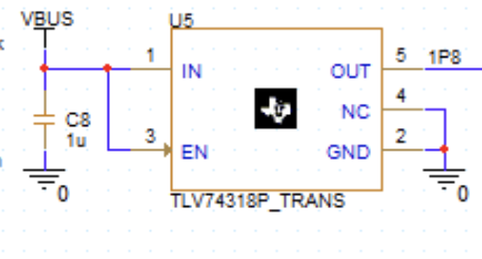

     这是原理图,VBUS=5V。当我们进行独立 LDO 温度扫描时,电压变化很大,所以请告诉我这个瞬态模型将用于温度扫描,如果不是我将如何在原理图中实施 LDO。

    您好 Vinay:
    我已提请我们的 LDO 专家注意这一点。 但请提供完整的仿真电路、因为负载随温度的变化可能影响 LDO 输出电压。

    您好、Vinay。
    该模型在第42行中指定、温度效应不是建模的、因此您看到的结果有点意外。 LDO 的漂移通常小于1%
    在整个温度范围内保持高效率、这样您就不会在直流仿真中错过太多选择、只要适当地使用理想源即可。
