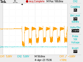

我使用了 PMP8861参考设计、因为它基本上就是我们需要的解决方案。 我们用它制作了自己的 PCB、但我无法使其稳定。
这是主 FET 的 OUT 栅极信号。
我还测量了 FB (蓝色)和 VREF (橙色)引脚。
VREF 被 FB 拉至0V。 我无法找到误差来自环路中的什么位置。 有什么建议吗?

    尊敬的 Teun:
    看起来转换器没有启动。  您能否在同一幅图上提供 VDD 和 VOUT 的示波器图?
    谢谢。
    布赖恩
    橙色 VDD
    蓝色 VOUT

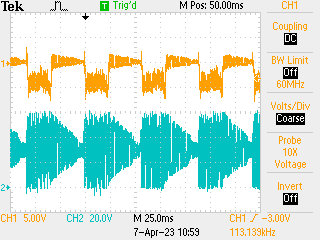

    尊敬的 Teun:
    看起来 VDD 电压下降。  您是否能够捕获转换器的输出电压图片、而不是 OUT (栅极驱动)波形?
    此外、请检查 L2、D3和 D5的连接。
    谢谢。
    布赖恩
    很抱歉、这是 VOUT。
    偏置电压的连接似乎正确。 看起来可以超过8.5V 的最小电压。 但这是什么原因呢?
    尊敬的 Teun:
    当输出电压上升到足够高之后、应由 T1辅助绕组通过 D3、D5和 L2提供偏置电压。  在您的图片中、输出电压为上升并在进行调节、但 T1辅助绕组不提供偏置。  该电路部分肯定存在问题。
    您可以在启动期间检查 D3阳极上的电压吗?
    谢谢。
    布赖恩

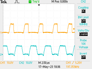

    您好、Brian、
    在 D3的阳极上的关断部分。
    这个位于开启部分。
    尊敬的 Teun:
    钳位的谐振频率看起来不正确。
    变压器的一次侧电感是多少? 大约应为40uH。
    此外、辅助绕组上的电压似乎有波动。  变压器的引脚6是否连接到 PGND?
    您是否有 所使用变压器的数据表或图纸?
    谢谢。
    布赖恩
