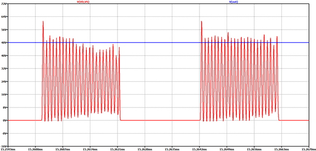

在仿真中、我们可以看到每当变压器出现泄漏时、FET 的 VDS 信号中都会出现大量振铃、参考设计中使用的变压器的额定电压为40 VDS、因此、我认为它可能会被烧毁。 我有两个关于此参考设计的问题。
实际变压器中是否存在所用脉冲的漏电感? 这个多少钱?
在实践中、通过 FET 的电流和电压中是否产生过大量的振铃?

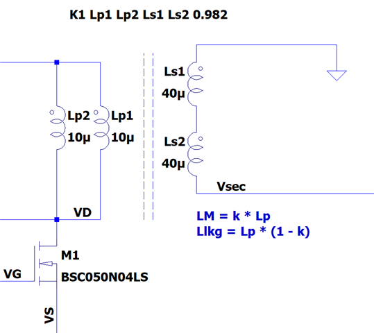

    现在、我将尝试在 LTSpice 中对您告诉我的值进行仿真。 基于此、我为您在反激式参考设计中使用的变压器创建了以下模型。 耦合值基于您指定的泄漏电感、 次级电感基于匝数比和脉冲电子器件的产品说明书。
    整个原理图包括从参考设计 PMP10352中提供的原理图中使用的所有元件、但使用的晶体管为 BSC050N04LS、因为我没有它的 SPICE 模型。 然而、该晶体管与所用 CSD18504Q5A 的规格相匹配。
    那么、我的问题是、您建议如何在 LTSpice 中对变压器进行建模? 因为波形显示了大量的振铃。

    Guillermo、您好!
    很遗憾、我们不是建模专家或 LT Spice 专家、因此我们很难帮助您进行仿真。
    一般来说、您采用上述方法的方向似乎正确、我想您可能在模型中缺少一些有助于抑制振铃的电阻。
    很抱歉没有为您提供更多帮助。
