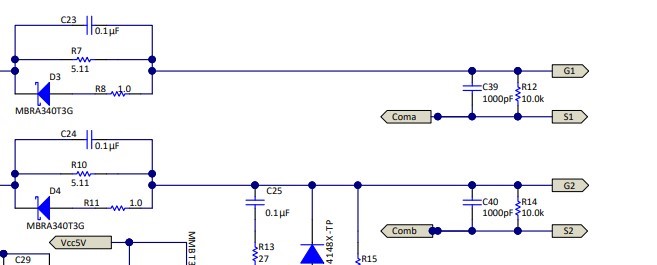

在原理图中,栅极驱动器电路(G1-S1,G2-S2)电容器(C39,C40)按如下方式连接。 客户想知道连接这些电容器的用途。
此致、Holger
    谁能回答这个问题?
    如果我们希望进一步调节 FET 导通速度、则这些电容器是占位件。 但在实际的电路板构建中、这些电容器没有被安装。
