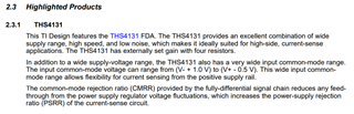

我们是否可以 在不更改任何外部元件的情况下将 THS4131更改为 TH4541?
尼森
    另一个问题是:该电路具有高侧电流检测功能、如何将其更改为低侧电流 检测功能?

    是否有理由希望使用 THS4541而不是 THS4131? 选择 THS4131是因为它具有宽电源电压范围、THS4131的输入共模电压接近正电源轨、因此可在进行来自正电源轨的电流检测时提供更大的灵活性。
    高侧电流感应参考设计适用于5V 至30V 的电源电压范围。 THS4541的最大电源电压接近5V、因此您可以使用 THS4541获得很大的灵活性。 但是、您仍然可以将 THS4541与外部元件一起使用、如参考设计的图3所示。 请注意、THS4541的封装与 THS4131的封装不同、因此在切换器件时必须采用新的布局。
