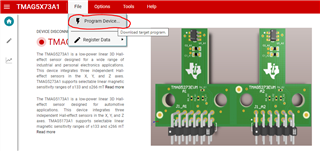

    最后、我能够通过短接下面用红色圈出的两个引脚并按 RESET 来将器件置于 DFU 模式:
    结果如上所示。 从这里、我可以转到 GUI、然后在"File"下拉菜单中选择 "Program Device"、如下所示。

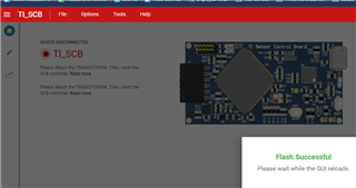

    选择"Program Device"后、GUI 的固件能够成功刷写到 SCB 上。 将器件置于 DFU 模式后、 "Program Device"按钮是否仍为灰色、如下所示?
    或者、当您按下"Program Device"时、是否出现错误消息? 如果是、您能否分享您收到的错误消息的图像?

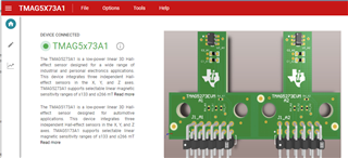

    在任何情况下、最终启用了"Program Device"选项、我能够对器件重新编程。 完成该操作后、我将重置器件、更新驱动程序并重新启动。 我现在可以通过 Web 应用程序连接到设备!

    另外、此时 在 Web 应用程序中选择"Program Device"会失败、显示:
    使用"C:\Program Files (x86)\Texas Instruments\Drivers\PAMB"中的内容更新驱动程序后、它会显示为"TivaWare 器件固件升级":
    这时、我可以通过网络应用程序中的"Program Device"选项成功对器件进行重新编程。
    GUI 重新加载后、将按预期显示:
