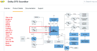

    我来介绍一下这个设计的架构。

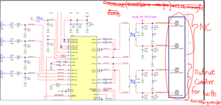

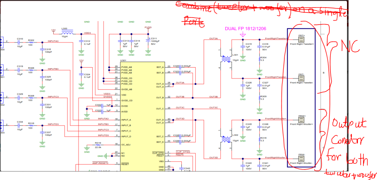

    我想规划一个(HDMI 到音频转换器、eARC)、通过 HDMI 连接器将 HDMI 电缆从电视连接到此套件(TIDA-01414)、我认为 HDMI 控制器已经放置在电视中 (TX 端)。我们只需将连接器连接到此套件、就可以将数字信号发送到此设计进行音频处理。 其次、在 Dolby Atmos 5.1.2配置中、我需要8个输出连接器。 但是、此设计具有11个输出连接器。 这就是为什么我需要在单个输出上结合高频扬声器和低音扬声器的原因。
    让我分享这张图片并详细说明。
    在 TIDA-01414中、有单独的高频扬声器和低音扬声器输出连接器...但我希望两个输出(高频扬声器+低音扬声器)都位于单个连接器上。
     还是打算仅使用 HDMI 电缆并将其重新用于音频传输?
    是的,它仅用于音频传输,符合 Dolby atmos (5.1.2)标准... (输入:HDMI eARC、输出:8-XLR 端口)
    谢谢。
    您好、Ammar:
    其中一些采用高频扬声器+低音扬声器的扬声器盒内有无源分频滤波器。 您可以检查、如果是这种情况、您可以使用单根放大器/电缆将宽带(无高通或低通滤波)信号驱动到此扬声器中、只需考虑这些扬声器与放大器的输出并联。

    非常感谢您的努力。 您的意思是简单并联(高音扬声器+低音扬声器)的输出并在右侧放置一个输出连接器?
    其次、根据我的理解、HDMI 控制器位于电视内部、我们只需将 HDMI eARC 母连接器连接到此 TIDA-01414设计的引脚14引脚19 (音频返回通道)以及引脚15引脚16 (SCL、SDA)。 要将数字音频输入(I2S)输入到该板...无论如何、我要等待调查 和回复
    非常感谢您的努力
    伊万
    您好、Ammar:

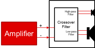

    关于扬声器、我将添加一个简单的方框图以更好地解释它、但您不必将两个放大器的输出连接在一起、只需使用1个放大器连接到您的扬声器即可。 扬声器本身应具有交叉滤波器。

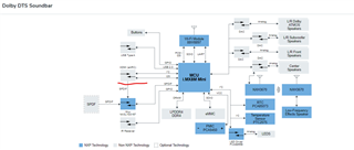

    1. 关于扬声器设置、让我们总结一下、根据方框图、我们只需将单个输出连接器放在低音扬声器上的放大器后面、即可用于两者(高音扬声器+低音扬声器)、对吗? 附加的图片
    2. 其次、我对 HDMI (eARC)信号有点困惑。 我附上了 NXP Dolby 条形音箱设计方框图。 HDMI 和 MCU 之间没有 HDMI eARC 转换器(PCM9211等)。 从 HDMI eARC 到 MCU 的直接连接(I2S、I2C 信号)。 您可以查看方框图。
    伊万
    您好、Ammar:
    扬声器连接正确。
    关于 HDMI eARC、只要我知道直接连接是不可行的、您可以通过 NXP 查看方框图的详细信息、除非这是一个重新用于 HDMI 电缆引脚的定制系统。
