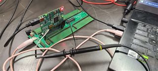

我使用 Piccolo F280049C controlCARD 对 TIDA-010054进行工作。
现在项目正在构建、我将尝试对卡片进行编程。
我运行了一个调试、大家可以看到。 现在我不知道接下来该怎么办。
看起来程序正在运行。 我尝试拔下 JTAG 插头、但它仍在运行。 (D2导通、D3闪存)。
如何使程序停留在卡上并在卡通电后重新启动???

    它正在运行、现在对卡进行了编程吗?
    如果是、我应该在引脚49上看到一个 PWM。 (I ma 尝试在开环中运行)。 那么、即使没有其他信号也应该工作吗?
    现在我在示波器上什么也看不到(我敢肯定示波器不是问题所在)。

    尊敬的 PAWAN:
    是的、我现在有 PWM 波形、但相移不是我预期的。
    您知道在哪里可以找到开环模式的相移计算? 我有(11.5度、而不是8.7度)
    我将使用40V Vprim、40V Vsec、40V VSEC_ref 和1A ISEC_ref。
