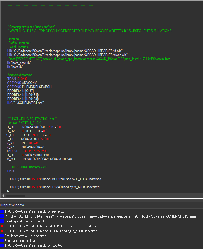

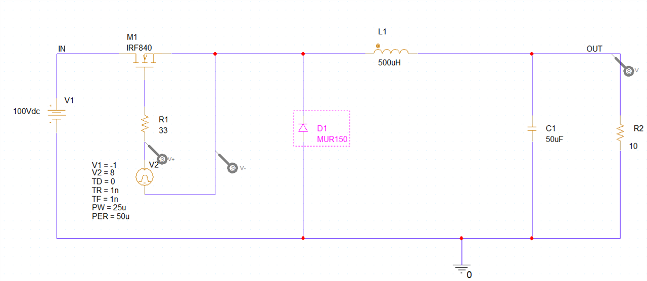

我刚刚构建了这个简单的电路(在下面)、但当我尝试对其进行仿真时、会出现两个警告信号。 其显示为警告(ORCAP-2445):在已配置的库中找不到 X 型。 这里要说明的是、我从随软件一起提供的库中分别取了这两个部分(MUR150和 IRF840)(分别为 DIODE.olb 和 IRF.olb)。 我甚至将每个库的路径放在为仿真文件配置的库上、但仍然无法使其工作。 请参阅下面的电路和错误屏幕截图。
是否有任何方法可以使其正常工作?
    您所引用的模型显示为仅限完整版本(SPB)。 请咨询您的软件提供商。
    您已将 olb 添加到配置中、但.lib 却存放在此处。
