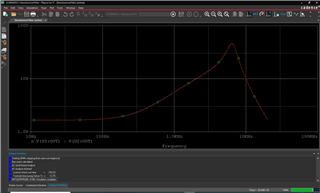

尊敬的工程师
最近我下载了 PSpice for TI、并尝试对我绘制的电路进行仿真。
TINA-TI 可以仿真电路、但 PSpice 无法仿真。
我找不到原因...
如果可以、请提供一些解决该问题的提示。

    嗨、Edgard、
    PSpice for TI 不区分大小写。 这意味着、放置1M 电阻将使它们的电阻值为1毫欧。 如果它们为1兆欧、则应声明为1MEG。
    此外、如果您在3.3V 单电源下工作、您需要让电路在1/2 Vs 处正确偏置。 您可以在交流电压源上添加额外的直流偏置或设置一个直流值(最好为1/2 Vs、1.65V)。
    如果仍有困难、它也可能有助于启用自动收敛。 在仿真设置下的选项/自动融合下、您可以选中自动融合框。
    最后一点、对于探测窗口、配置为"show last plot"。 这在您能够输出图表的情况下非常有用、因此您下次可能会看到相同的图表。 在您获得第一次仿真之前、我会在打开的原理图上显示所有标记。

    感谢您的建议。 我就像您提到的那样尝试。
    我可以仿真电路、但结果很奇怪。
    她似乎在想什么。 特别是、我使用了"3.3V"电压源、但结果是100V…… 奇怪!
    "我知道了。"
    如果可以、请再次向我提供一些建议。
     埃德加德
    嗨、Edgard、
    对于交流仿真、通常您会尝试查看电路的交流增益。 在本例中、您将放置一个 DB 幅度的电压探头。 可以通过两种不同的方法实现此输出。
    如果您想查看正弦输入输出上的增益、我会将 VSIN 作为输入、并进行瞬态仿真。 瞬态仿真将向您显示进入电源轨时放大器正常轨道。
    1. 双击跟踪的名称、而不是"V (U2:OUT)"、将其更改为"DB (V (U2:OUT)"
    2. 或者在原理图中、依次转到"PSpice、Markers、Advanced"、"dB Magnitude of Voltage"
    注意:这是在完整 PSpice 中、我已经对任务栏进行了一些配置、使它们看起来可能略有不同、但基本导航应该是相同的。

    谢谢您、我可以很好地对电路进行仿真。
     埃德加德
