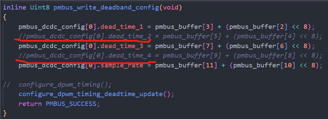

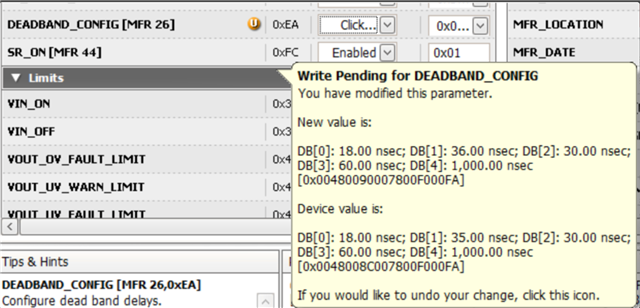

我对 PMP23340UCD 有一些疑问。
硬件:PMP23340UCD (UCD3138A)(__LW_AT__48V-12v)
Firmware:TI 提供的例程——UCDIBCFirmware
根据程序和数据表中的信息、我将死区时间设置为如上所示- DB0为18ns、DB1为36ns、但返回的读取不匹配、DB1在35ns 时保持不变。
然后我在我的程序中找到了该函数。
  1. 根据迁移指南、我不需要取消红线的注释、对吗?
  2.  "with Phaseshift",这是什么意思?
Martin。
    您好、Martin、
    在 UCD3138A 的谐振模式下、 死区时间仅由 EV1决定。 请阅读 UCD3138A 迁移指南。
    肖恩
