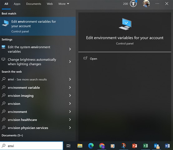

    您好、David、á lez
    您能告诉我在哪里找到  "systempropertiesadvanced (系统属性高级)"吗?
    简森
     您可以搜索环境变量。 例如
