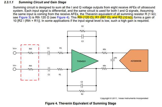

团队成员、您好!
根据 THS4551的数据表、建议 RF 使用1k Ω。 此外、与 THS4551配合使用的 EVM 和参考设计应用的电阻为1k Ω、TIDA-01351除外。
您能否告诉我如何确定这些用于10V/V 增益的电阻器值?
