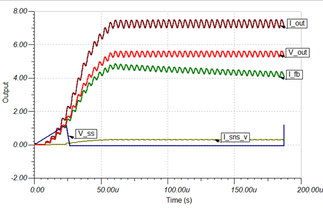

我一直使用此处提供的模型进行仿真
https://e2e.ti.com/support/tools/simulation-hardware-system-design-tools-group/sim-hw-system-design/f/simulation-hardware-system-design-tools-forum/759691/tina-spice-lm5176-lm5176-spice-model
不过、SS 引脚看起来无法正常工作?
当 VSS 由于达到 I LIMIT 而降至0时、开关的切换不会减弱、就像什么也没发生一样。
e2e.ti.com/.../LM5176.TSC
模型是否不完整?
有一个未记录的子 ckt 参数 SS、在设置为0或1时显示相同的行为
我还测试了从 Webench 导出的模型、结果相同:SS 不会影响开关。

    尊敬的 J0ule:
    感谢您使用 e2e 论坛。
    我仔细检查了这个 TINA 测试台并看到相同的错误。 软启动无法正常工作。
    提及此型号的主题已使用超过6年、我们不会在产品页面上推广 TINA 型号、因此可能已过时。
    LM5176的最新模型可从 PSpice 中获取、并可从产品页面进行下载:
    https://www.ti.com/lit/zip/snvmba4
    我已验证此型号中软启动的功能、并且可以确认它是否正常运行。
    如果可能、请将此 PSpice 模型用于您的设计仿真。
    Niklas

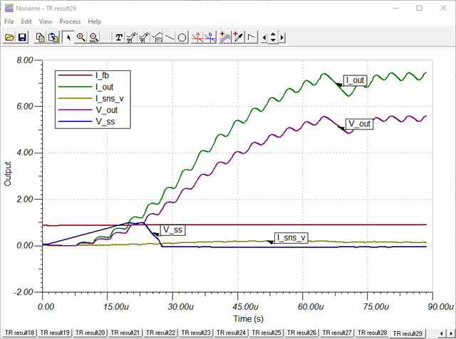

    我尝试了 PSPICE 模型、发现了同样的问题。 SS 不产生任何影响。
    但是、由于模型未加密、我们可以更仔细地了解可能的原因?
    前几行中有一个子电路参数:
    参数:SS=0
    在 LM5176模型的末尾、我们可以发现:
    + or3_basic_GEN 参数:VDD = 1 VSS = 0 VTHRESH = 500E-3
    . IC V( VCC )={{SS}*7.5}
    . IC V(CLK_RESET )=0
    . IC V (OSC_N16673143)=0
    . IC V (OSC_N16673175)=1
    . IC V(SS )={{SS}*1.22}
    . 结束 LM5176_TRANS
    该 SS 参数似乎用于计算 V (SS)
     SS 似乎未由引脚定义、而是明确定义为0?
    这意味着 V (SS)始终为0、这似乎不当。
    因此我 按照数据表将子电路参数设置为= 1、这意味着 V (SS)= 1.22。
    但我们仍然看到相同的行为、开关没有随着软启动引脚电压的降低而降低。
    即使 ISNS 引脚上的电压接近200mV、也不会降低电流。
    编辑:附加 TINA 文件
    e2e.ti.com/.../1258.LM5176.TSC
    尊敬的 J0ule:
    感谢您的更新和您已经进行的所有调查。
    SS 值应该只是一个标志、可以设置该标志以跳过软启动并更快地达到稳态运行、从而缩短仿真时间。
    SS = 0:器件正常启动、具有软启动功能
    SS = 1:SS 电压从开始处拉至高电平、跳过 Sofstart
    您提到您也尝试了 PSpice 模型。 您是否确定软启动在 PSpice 中也不起作用、或者您是否仅在 TINA 中看到了此行为?
    在 PSpice 中进行仿真时、软启动运行正常。
    要在 TINA 中运行仿真、我假设您已将未加密网表传输到另一个仿真器。 是否在 TINA 和 PSpice 之间传输期间出现错误?
    Niklas
