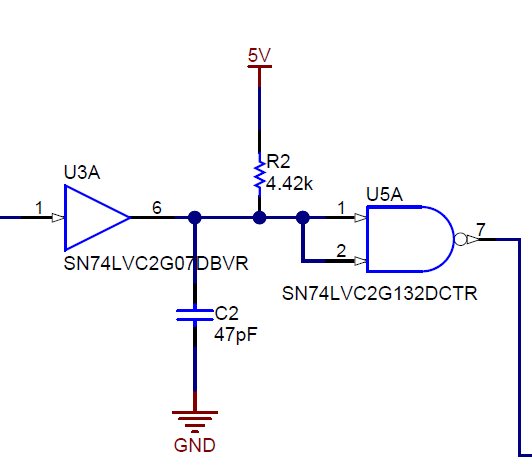

附件基于 TIDA-01487、是客户修改过的非隔离式 CAN 继电器的原理图设计。
当前的调试情况是、在将通信设备连接到 TCAN1042HG 后、两侧的总线通常在 CAN 消息波形经过一小段时间后设置为固定电平。 延迟部分中的电容器 C6 C8和电阻器 R6 R7尝试修改为4.42k 和47pF、与参考设计一致、但仍然无法正常工作。
您能帮助分析可能的原因并为我们提供建议吗?

    总的来说、我在原理图中看到过 LV 器件的使用。 TIDA-01487 LVC 器件中使用的这种器件具有低传播延迟。 我认为为了实现高 CAN 速度、需要仲裁电路的低传播延迟。

    我觉得客户需要先确认一下仲裁电路的功能。 这里有两个需要检查的项目。
    在 TIDA-01487中、我们将用于具有的双输入与非门 施密特触发输入 。 我在客户原理图中没有看到 U3的器件名称。 请与客户确认这是一个具有的器件  施密特触发输入。

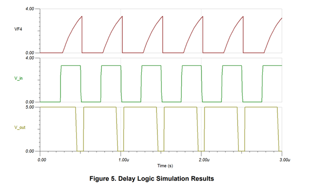

    2.对于 TIDA-01487、它们需要在示波器上测量 U3A 输入、U3A 输出和 U5A 输出的信号延迟。 它们应分别测量电路板上的两个延迟电路、以确认我们在此处可以看到从输入到输出的预期延迟。
    在 TI 设计指南中、这是图4和图5。

    本参考设计使用带有施密特触发的与非门。 当前客户设计确实使用没有施密特触发输入的器件(SN74LV00APWR)。 我们认为这可能是功能异常的主要原因。
    客户发现了器件型号为 SN74LV132A 的四通道与非门。 该器件能否在参考设计中满足 SN74LVC2G132的功能要求?
    Maggie
    嗨、Maggie、
    与 LVC 逻辑相比、LV 逻辑具有更高的开关特性(LVC 更快)。 两个器件都应在仲裁逻辑中工作、其中 LVC 确实在设计中支持更高的 CAN 波特率。
