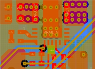

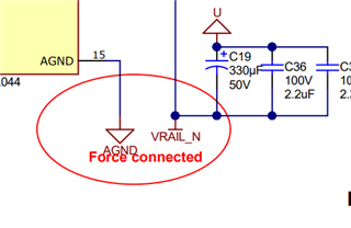

参考设计方框图显示了半桥的双电源、但原理图显示 PGND 和 AGND 连接在一起。 我有点困惑。 请帮助确认以下问题:1. LMG2100内的 AGND 和 PGND 是否已连接? 外部 GND 为何不同?
2. PMP4268设计是否采用双电源供电? PGND 和 AGND 是否从外部连接?
非常感谢。

    在 LMG2100R044中从内部连接了 AGND 和 PGND。 这意味着不需要在器件外部连接 AGND 和 PGND。 尽管 PMP41068上有一个网带连接器件外部的 AGND 和 Vrail_N (PGND)。
