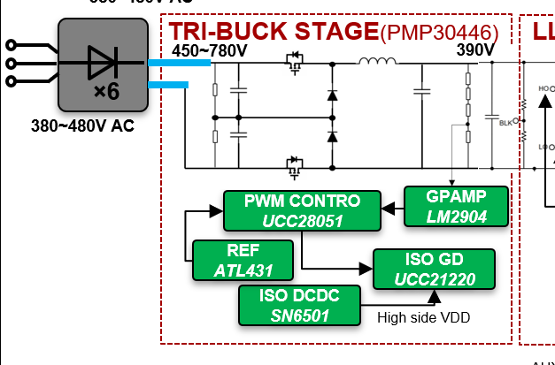

各位同事、您好!
有一个好消息是、我的客户采用了 用于800V 到390V 降压的 PMP30446总解决方案。
动机是避免使用 SiC FET。
他们问:
计算过程、您能将其发送给我吗、我会将其分享给他们以供参考吗?
原理中心点电压平衡、您能否解释一下电感器如何实现电压平衡?
此致。
Stanley Xu
    尊敬的 Stanley:
    对于 PMP30446计算、我只需使用 Power Stage Designer 工具(您可以在 TI.com 上下载它)、然后选择具有电感的降压转换器、以保持其在转换模式(DCM 和 CCM 之间的边界模式)下运行。 此外、该功率级的工作方式与 UCC28810 EVM-03的第二级类似(https://www.ti.com/lit/pdf/sluu380)。 我还向 APEC 2025提交了功率点演示、其中展示了 PMP30446如何实现中心点平衡。
    如果客户对该 PPT 感兴趣、请向我发送一封电子邮件、我将转发给您该演示文稿、只有在我们与该客户签订了 NDA (因为该 PPT 尚未发布)的情况下才能共享该演示文稿。 另外、请注意 对于 PMP30446这件事、TI 和我自己设计的特定客户来说、都拥有联合专利、但如果有任何其他客户想要使用它、只要他们使用我们的器件就没有问题。
