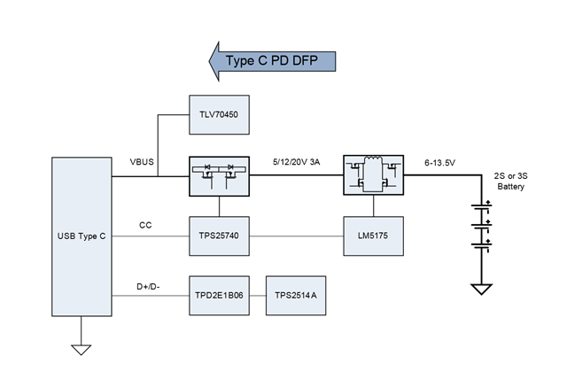

我正在设计一个与 PMP40001类似的产品、并计划将 TPS25751用于 USB-LM5175接口(双角色)、将 PD 用于 PD 电压的降压/升压以及~10V 的3节串联锂电池系统。 在我的设计中、我还需要从同一主 USB C 端口为电池充电、我对在哪里添加电池充电器以及 LM5175如何处理需要流入电池组的电流感到困惑。 根据其他类似的参考设计、我计划使用 BQ25731。 它是否位于 LM5175和电池组之间?
    您好、欢迎了解可支持100W DRP USB PD3.0设计的 PMP41062、它可以为您的电池充电并通过相同的功率级放电。 如果电池电压仅为3S、您可以将 BQ 充电器更改为 BQ25731
    BR
    最大值
    感谢你的评分 因此、我仍可以对 TPS25751进行编程、以使用 GPIO 切换输入和输出不同的 FB 电阻器、从而获得不同的输出电压、这是否可以通过 BQ I2C 接口来完成?
    是的、可以通过 I2C 完成。您可以通过 TPS25751 GUI 对固件进行编程、也可以联系 PSIL 生产部门以获取所需的特定功率曲线。
    我的解决方案可支持4种标准 PDO:5V、9V、12V、20V (60W 电源限制)。 我正在查看 TPS25751 GUI 工具、以及在高级设置中设置单个 PDO 的情况。 由于工具的一部分允许我选择哪个 BQ 器件、因此这默认会发送相应的 I2C 消息以设置 BQ 器件的 OTG 输出吗?
    此外、在使用 USBCPD 自定义工具时、我注意到在选择 TPS25751时 BQ25731会变灰。 BQ25731是否受支持?
    您可以向 PSIL 产品线查询他们可以支持哪些 BQ 器件( a-mcgaffin@ti.com ),我们用于开发使用 TPS25750+BQ25731的 PMP41031 60W 设计。 不确定新的 TPS25751是否支持该功能、新发布的 PMP41062是否可以旋转到 TPS25751+BQ25756E 来支持< 7节电池。 请告诉我们您的想法。
