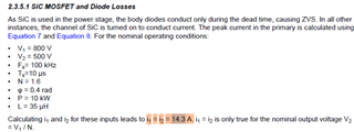

我的帐户想知道 "TIDUESOE"中的公式如何。 PDF" (TIDA010054设计指南) 是哪个得到的?
 直流阻断电容的公式20是如何得出的?
2.图2-17中的曲线是从哪种计算公式得出的?
您是否会显示获得 I1=I2=14.3A 的详细步骤?

    首先、我们需要计算为输出提供10kW 功率所需的相移。 这可以通过公式(16)来实现
    使用 Fs = 100kHz、L = 35uH、N = 1.6 V1 = 800V、V2 = 500V 且 Pout = 10kW 时、将得到  φ=  0.3927rad
    接下来、我们可以使用公式(7)和(8)计算 i1和 i2。
    V2 = 500V:
     ×= 0.5 ×φ−(2−(1 ×π d)×Ibase = 14.28A
    I2 = 0.5 ×(2 ×d ×φ+(1−d)×π×Ibase = 14.28a
    当  φ = 0.3927、d = 1时(请参阅公式(9))、I Base = 36.38A (请参阅公式(10))
    这个答案已经回答了第3点。
