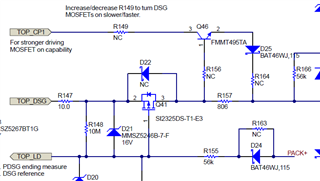

2.对于 DSG 信号,这是可以理解的, Q28将提供 PACK+在门口打开,但谁能帮助确定 Q29及其配套电路的应用是什么?

    1. 在设计保护 FET 电路时、应考虑热应力和电压应力。 您的电池组电压为40V、最大连续电流为~90A。 因此您可能需要>80V 的 Vds MOS、并根据您选择的 Rdson 计算导通损耗。
    2.  这是反向保护电路、您可以在 https://www.ti.com/lit/an/sluaa09a/sluaa09a.pdf?ts = 1725266468701&ref_url=https%253A%252F%252Fwww.ti.com%252Fproduct%252FBQ76952%253FkeyMatch%253DBQ76952%2526tisearch%253Duniversal_search%2526usecase%253DGPN-ALT 上找到更多详细信息

    由于我们计划相同地为每个通道使用8个 xCSD19536KTT FET、您是否建议为 CHG 和 DSG 引脚添加这些类型的快速导通电路?
    此外、如果我们必须添加驱动器配置、您会推荐任何驱动器部件或系列?
    UMANG.
    尊敬的 UMANG:
    如果使用8*CSD19536KTT、建议使用此电路
    关于栅极驱动器、我认为可以使用隔离式栅极驱动器。 您可以在此处找到类似的问题: https://e2e.ti.com/support/power-management-group/power-management/f/power-management-forum/1372378/ucc23511-q1-using-isolated-gate-driver-to-drive-fet-s-in-high-side-back-to-back-configuration?tisearch=e2e-sitesearch&keymatch=back%252525252520to%252525252520back%252525252520FET#
