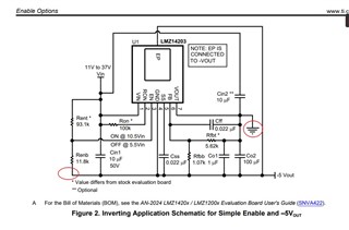

1:这个en的这一端接入负电压那一侧与直接接地有什么区别?μ s
2:正电压是与1.2V的基准电源作比较、负电压由于是芯片的GND接入负压输出端、所以是1.2V的基准源与负电压串联、实际上就是(5 μ A-5+1.2V)。是这样理解的?μ A

    1:将 EN 的这一端连接到负电压侧与直接接地之间有何区别?
    2:将正电压和1.2V 作为参考电源、负电压连接到芯片 GND 的负电压输出端、所以1.2V 参考源串联到负电压、实际上就是-5+1.2V。 这是你对它的理解吗?
    3:为什么芯片手动写如果正电压大于参考电压就可以工作、但不清楚地写出来负电压输出使能端大于(参考电压+负压输出)就可以工作?

    更改 EN 分压器的较低连接将更改阈值、因为该阈值是 EN 引脚的基准
    以器件的 GND 为基准;即-GND VOUT。
    2.如果相对于系统接地测量 FB 节点、则会测量-5V+1.2V。
