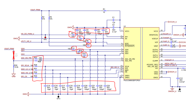

我参考的是适用于 HybridPACK 驱动 IGBT 模块的 PMP31236栅极驱动器参考设计。 您能帮助我了解栅极驱动器引脚的截止频率(LPF)选择、特别是关于向微控制器发送或从微控制器接收的信号的选择吗?
我附上了一个电路的屏幕截图、用一个红圈标记组件 LPF、这是我要探究的主题、供大家参考。

    我基本上复制了 UCC5880 EVM 原理图中的这一部分。 我将此问题分配给产品线。

    UCC5880-Q1数据表的应用和实施部分实际上提供了一个范围、根据观测牵引逆变器系统的经验和知识、这些值是典型的建议值。 这些 RC 滤波器应根据在引脚上观察到的噪声进行设计、并且需要设计适当的滤波器。
