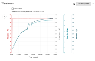

我使用以下参数指定了 PS
输入电压:10至16V
输出电压:12.5V
输出电流:2A
选择最高效率、50°C 环境温度、使用陶瓷电容器。
启动仿真返回以下结果。 注意输出电压和电流
我缺少什么?
    您好、Elder、
    时间仅为1.2ms、所以我预计仿真会直接显示具有电阻负载的转换器软启动。
    Brigitte
    您好、Brigitte。
    我尝试重现我的步骤、并了解到该设计在我设置的参数下不稳定。 出于某种原因、我漏掉了 Webench 警告。
    感谢您的支持。
