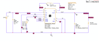

您好、TI 团队:
我使用  ti 主页的模型: https://www.ti.com/de/lit/zip/slvmdc0e2e.ti.com/.../schaltplan_5F00_2.pdf
当我启动仿真时、我在 VOUT 得到0V。 我不明白我的仿真为什么不起作用。 您能帮我解决这个问题吗?
亚历山大·赫伯的问候
    Korrektur vor the schaltplan_2.pdfe2e.ti.com/.../schaltplan_5F00_21.pdf
    尊敬的  Alexander:
    我没有看到您的 CFG 引脚有任何电阻器。 请检查。
    TAO

    当我使用配置电阻器时、会显示错误消息。 我应该跳过它、就像: (+) PSPICE-FOR-TI:TPS69300具有零输出电压-仿真、硬件和系统设计工具论坛-仿真、硬件和系统设计工具- TI E2E 支持论坛

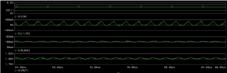

    尊敬的  Alexander:
    感谢您的耐心。
    我运行仿真文件、从我这边看来一切都很好。 屏幕截图如下所示。
    您能检查一下后面的项目吗?
    • 定义在仿真中删除的参数?
    • 在您的仿真设置中、关于数据保存的设置是什么? 初始设置为启动后300 μ s、则开始300 μ s 内没有数据。 请检查
    TAO

    尊敬的 Alexander:
    哦、抱歉、该函数尚未在此模型中构建。
    TAO
